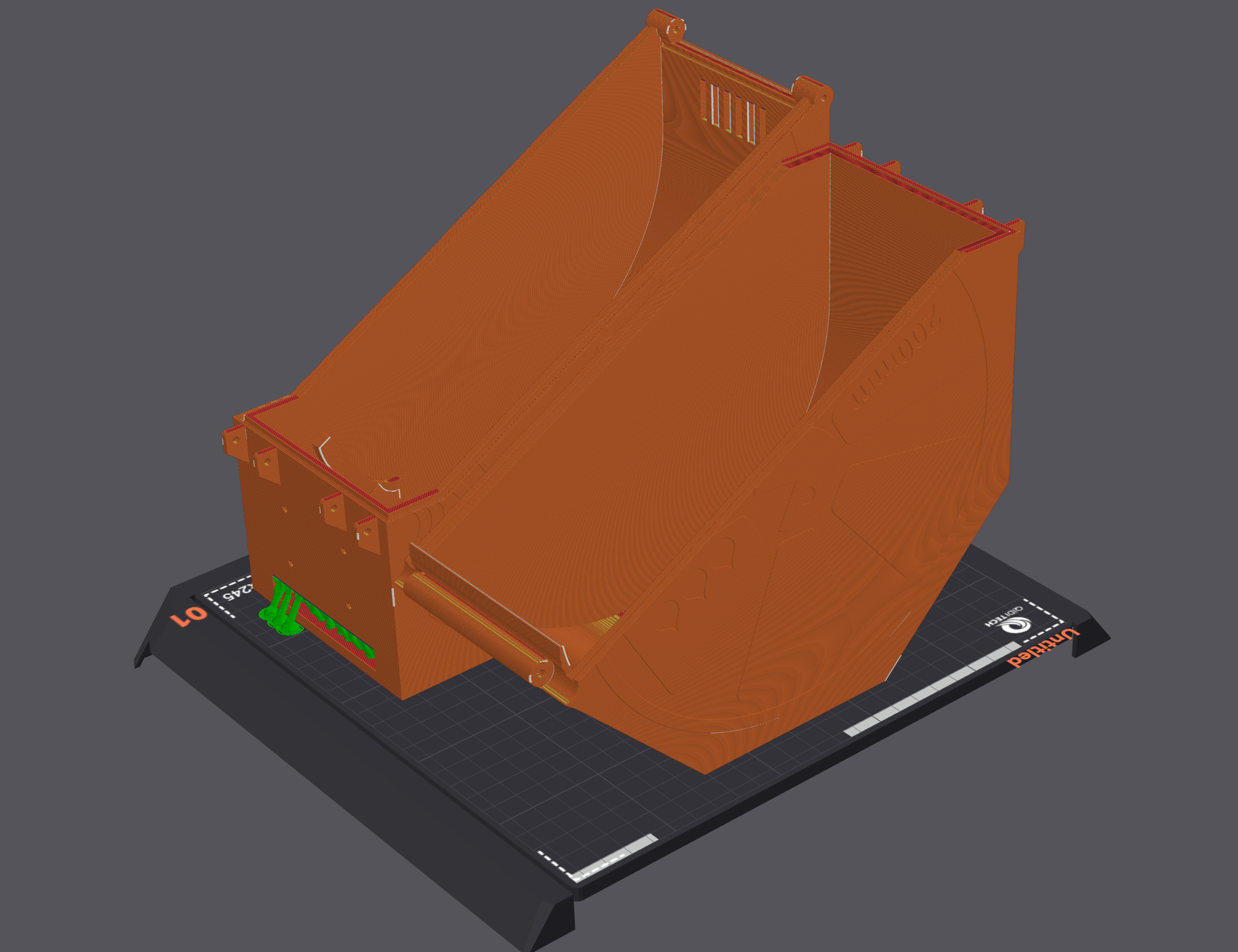

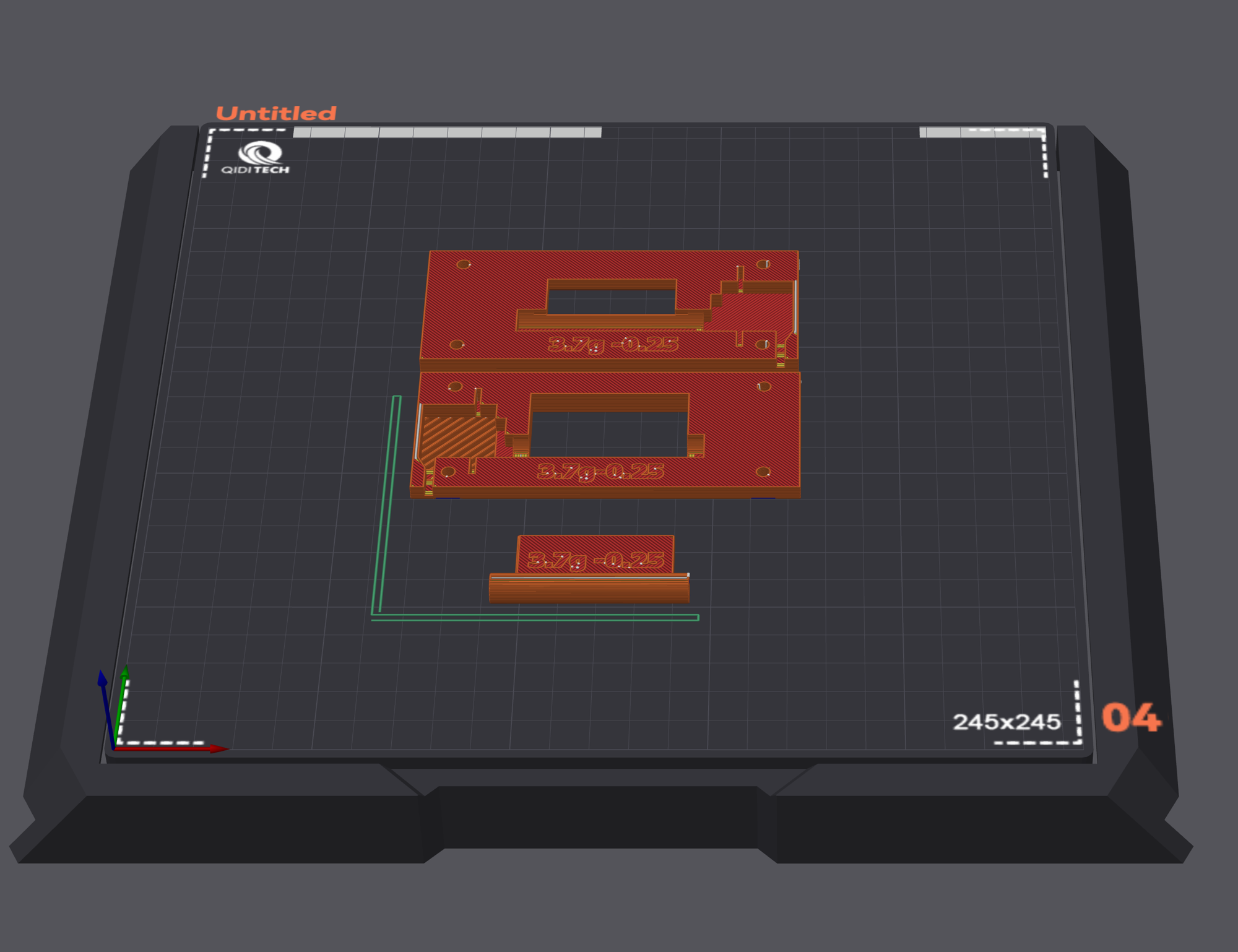

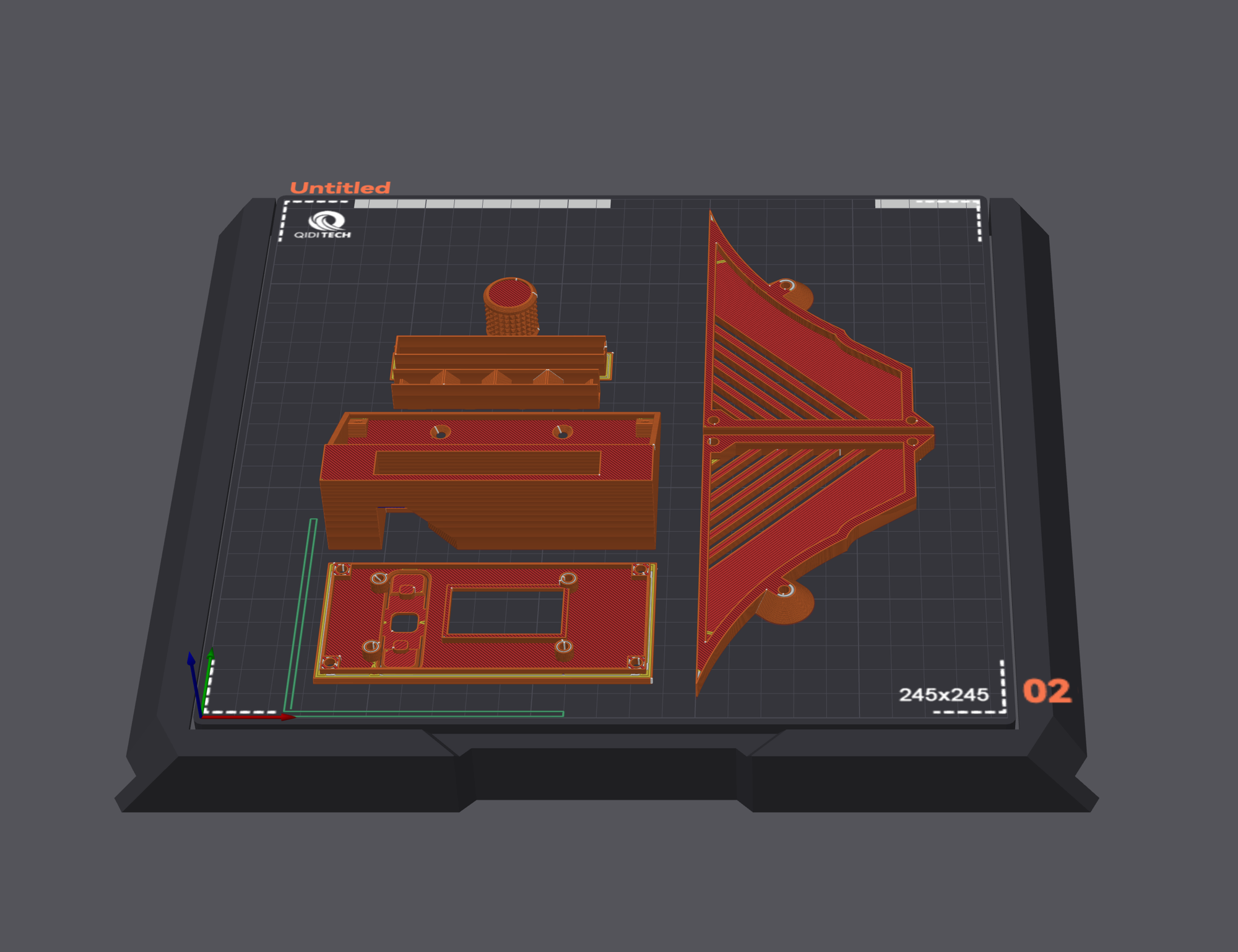

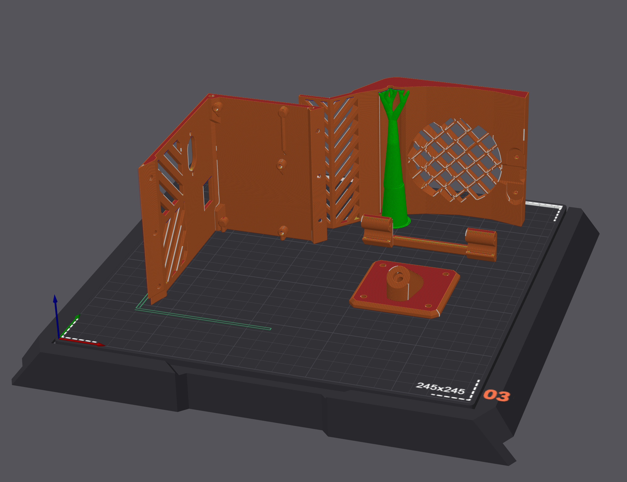

Druckparameter für Gehäuse:
  • Material ABS, ABS-CF, ABS-GF, PC, HTPLA
  • Linienbreite 0,6–0,8 (überprüfen Sie, dass beim Drucken scharfe Kammern entstehen)
  • Anzahl der Umfänge 1
  • Füllung 10–15 %
  • Füllmuster linear
  • Spielraum-Schließradius 0,02
Teile-Ausrichtung auf der Druckplatte
