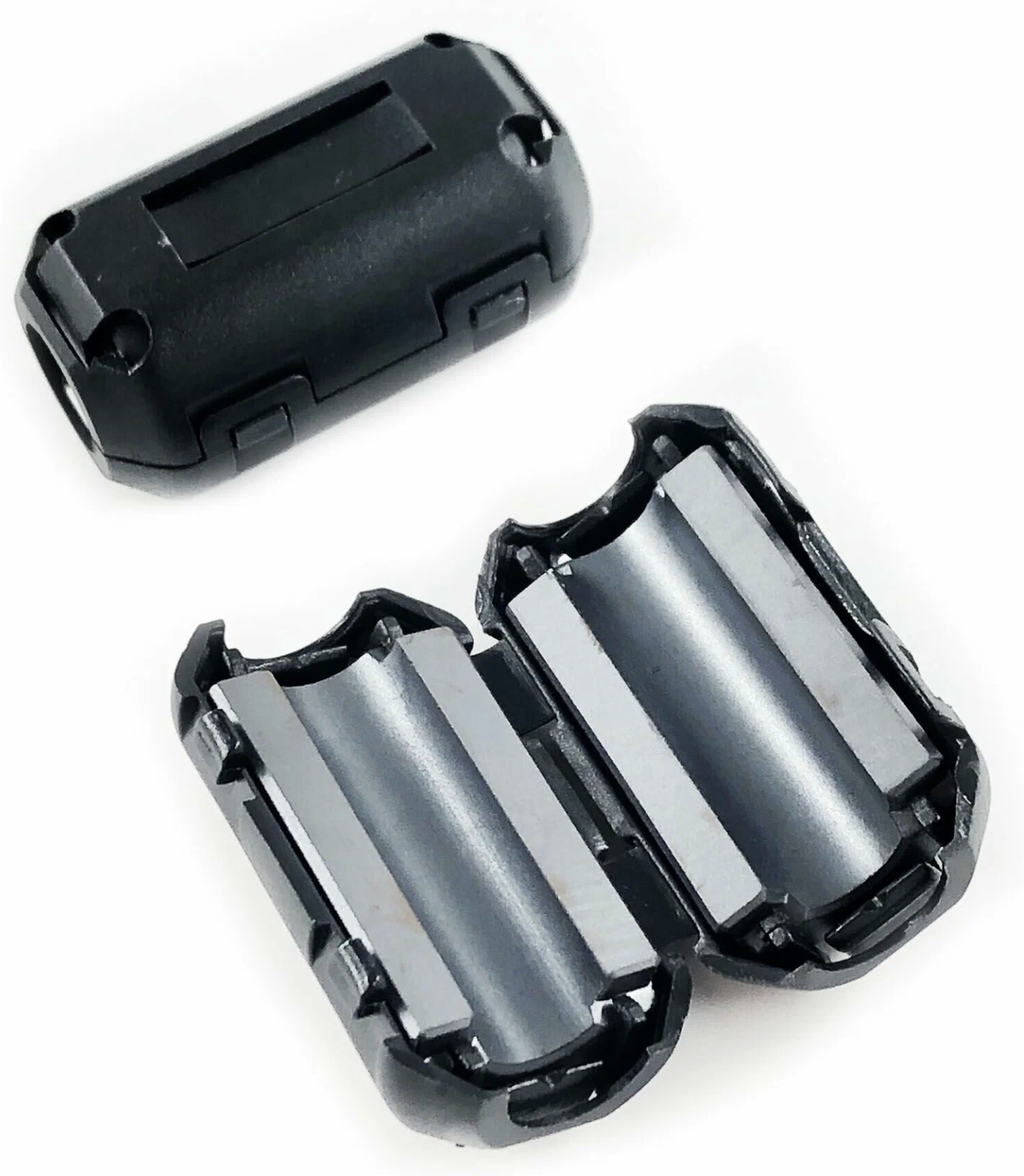

ferrite bead
Solución
  • Separe el cable USB y los cables de potencia tanto como sea posible
  • No los coloque en el mismo canal de cables
  • Evite tendidos paralelos en tramos largos
  • Instale un filtro de ferrita (cilindro de ferrita) en el cable USB, más cerca del controlador y/o de la placa de la impresora

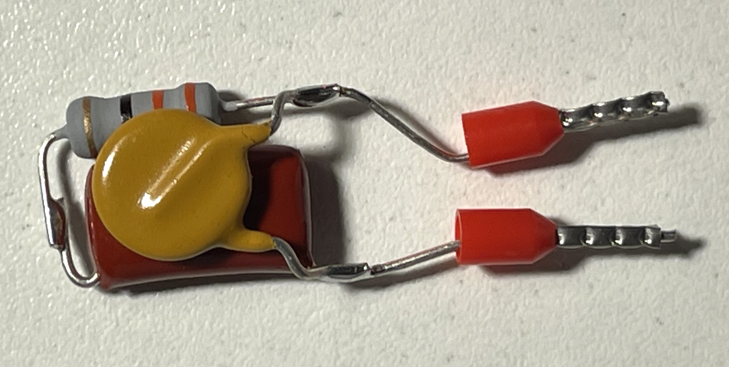

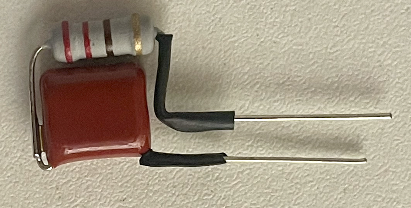

El ventilador de 110-220 V está equipado con una fuente de alimentación conmutada y puede generar interferencias similares a las de cualquier fuente conmutada. Estas interferencias pueden afectar a las líneas de señal.
ferrite bead ferrite bead
Solución
Se recomienda instalar un RC snubber (snubber) en paralelo con el ventilador. O usar un filtro de ferrita
