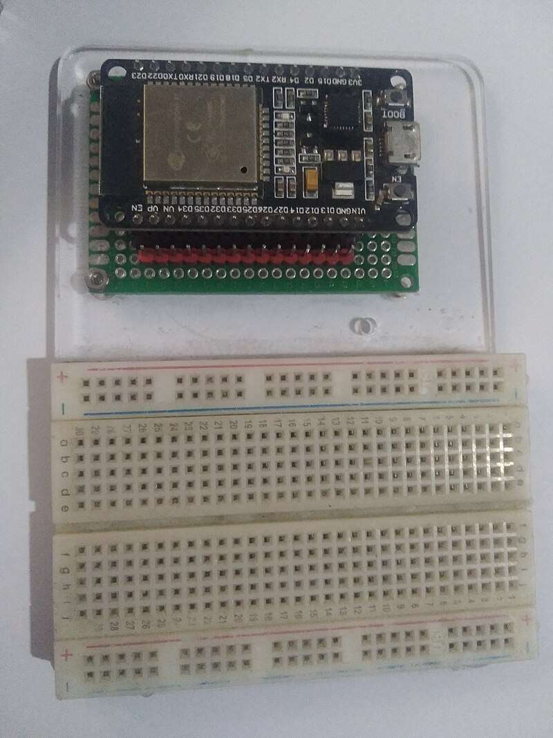

ESP32 не питает нагрузки напрямую. Он выдаёт управляющие сигналы, а силовую работу делают отдельные модули.
Источник: Wikimedia Commons, Edwiyanto, CC BY-SA 4.0
