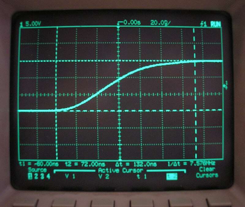

PWM-сигнал на экране осциллографа выглядит так:
Источник: Wikimedia Commons, Mik81, CC0 Public Domain
