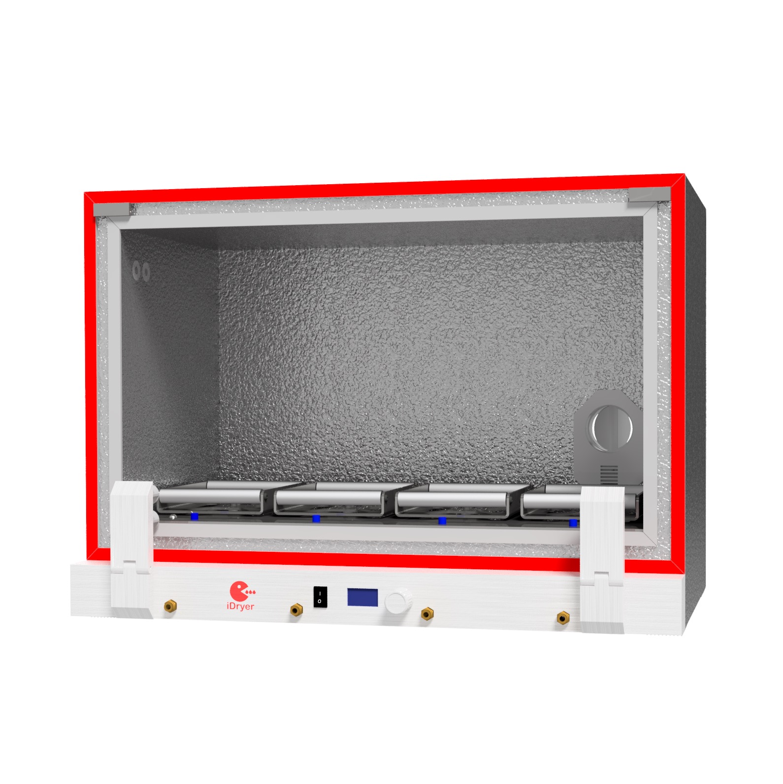

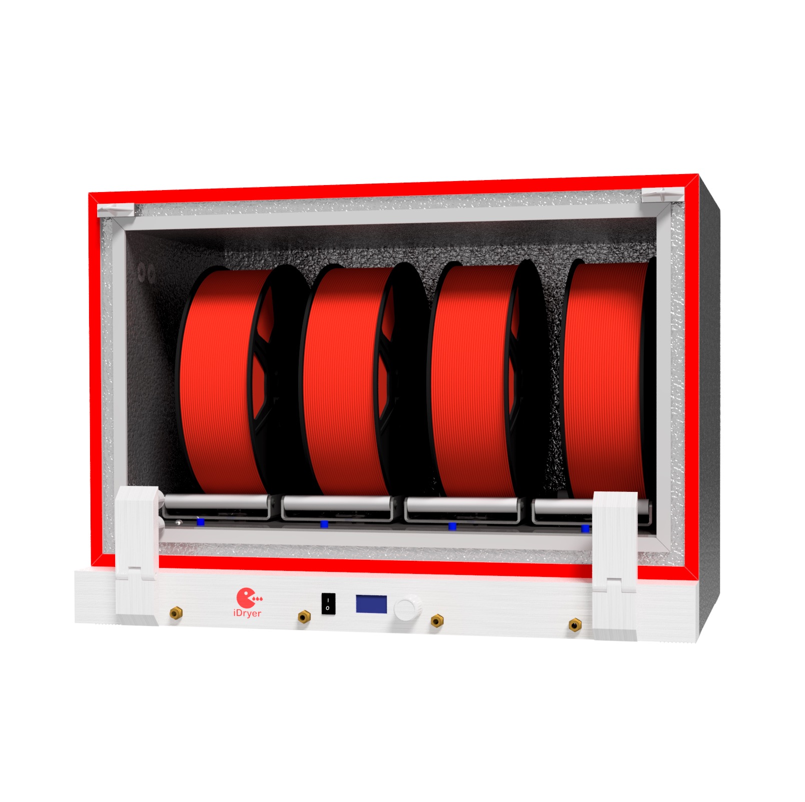

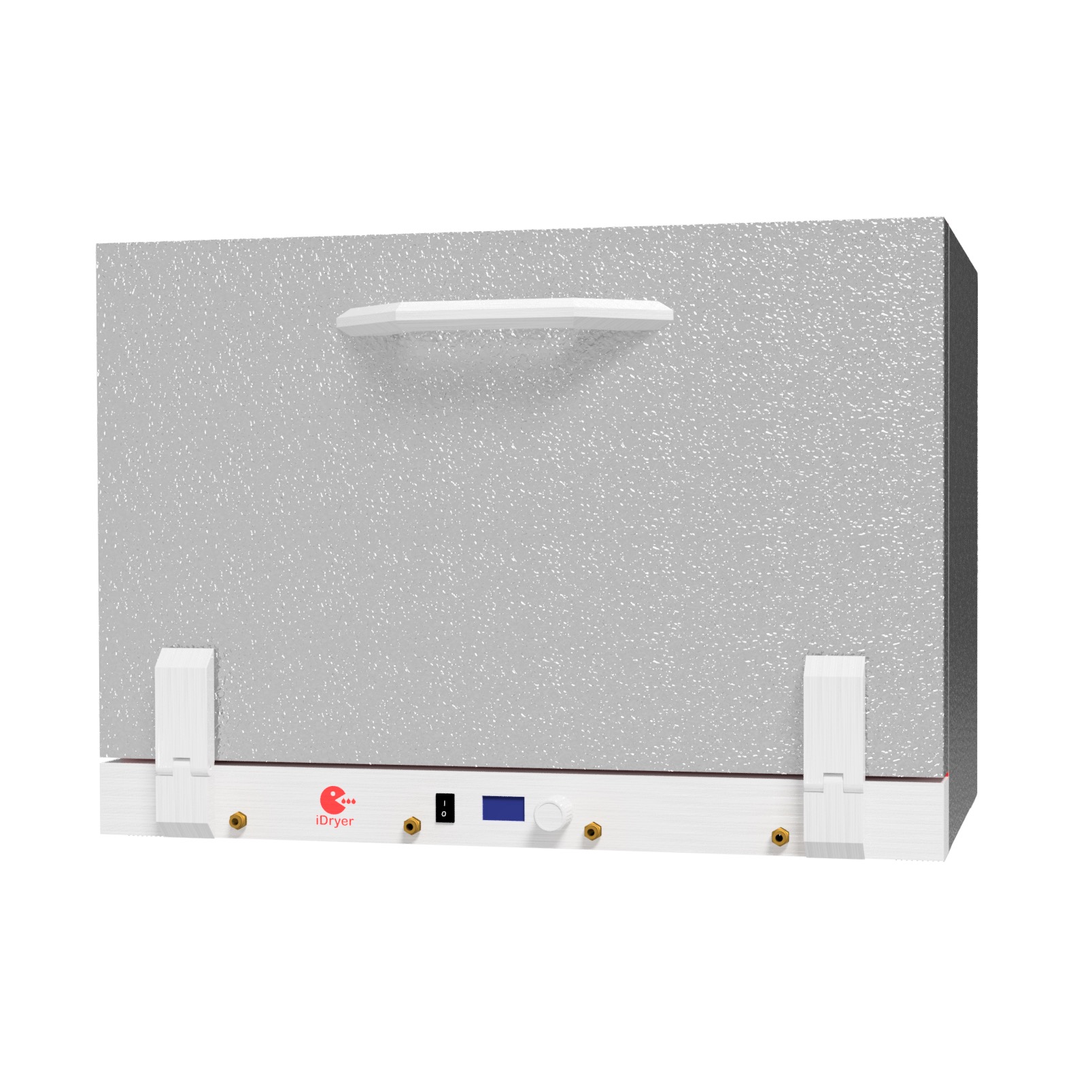

iDryer x4 iDryer x4 iDryer x4
Полная модель корпуса
Корпус PIR x4
Материал печатных деталей - ABS или ABS CF
Важно
Все детали находящиеся внутри корпуса печатаются из материалов выдерживающих нагревание 100С и выше.
Теплоизоляция воздуховода в проекте x4 представлена для ознакомления, можно использовать в таком же виде или оклеить воздуховод любым теплоизоляционным материалом. Если этого не сделать, скорость прогрева будет снижена, а потребление электричества увеличится значительно!
