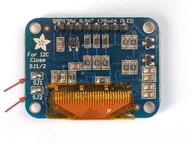

I2C и SPI¶
Маленькие OLED-модули обычно подключаются по I2C или SPI.
I2C-модуль обычно имеет 4 контакта:
VCC;GND;SDA;SCL.
SPI-модуль обычно требует больше линий:
VCC;GND;SCK/CLK;MOSI/DIN;CS;DC;- иногда
RST.
I2C проще по проводке и обычно достаточно для статуса, температуры и простого меню. SPI быстрее и лучше подходит, если экран часто перерисовывается, но для маленького статусного дисплея это редко критично.
Источник: Adafruit Learning System, CC BY-SA 3.0
