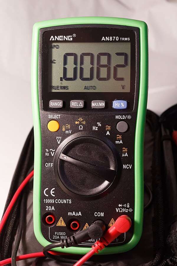

Обычно у мультиметра есть:
COM- общий разъём, сюда почти всегда вставляют чёрный щуп;V/Ohm/mAили похожий разъём - для напряжения, сопротивления, прозвонки и малых токов;10AилиA- отдельный разъём для большого тока.
Перед измерением всегда проверяй:
- куда вставлен красный щуп;
- какой режим выбран;
- что именно ты собираешься измерять.
Очень частая ошибка: после измерения тока забыли вернуть щуп из A обратно в V/Ohm, а потом пытаются измерить напряжение. Это может привести к короткому замыканию.
Измерение DC-напряжения¶
DC - это постоянное напряжение. В наших устройствах это обычно:
3.3V;5V;12V;24V.
Порядок:
- Чёрный щуп в
COM. - Красный щуп в разъём для
V. - Выбери режим DC voltage: обычно
Vс прямой линией. - Чёрный щуп на минус или
GND. - Красный щуп на плюс.
- Смотри показание.
Если на экране минус перед числом, щупы перепутаны местами. Это полезно: так можно понять полярность.
