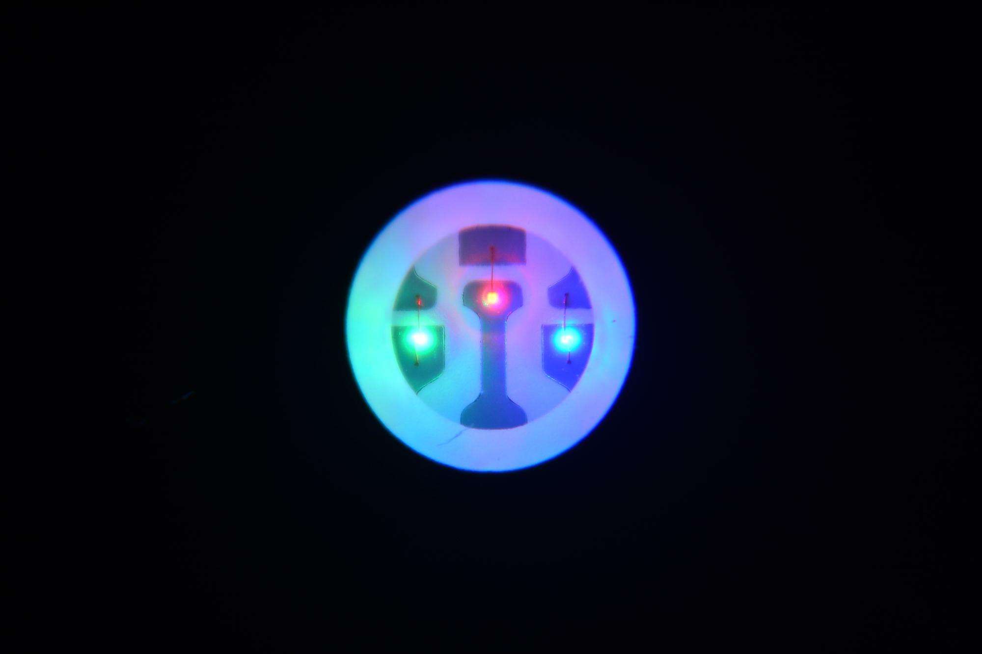

Подключение простой одноцветной ленты¶
Для белой 12V или 24V ленты часто используют low-side MOSFET: плюс ленты подключён к плюсу питания, а минус ленты коммутируется MOSFET-модулем.
Источник: Wikimedia Commons, Akbermamps, CC BY 4.0
Типовая схема:
+Vблока питания идёт на+LED-ленты.-LED-ленты идёт на силовой выход MOSFET-модуля.GNDблока питания идёт на MOSFET-модуль.GNDконтроллера соединяется сGNDблока питания.- Управляющий пин контроллера идёт на вход MOSFET-модуля.
