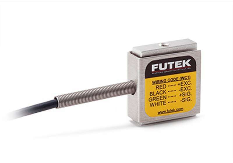

Частая цветовая схема:
- красный -
E+; - чёрный -
E-; - зелёный или синий -
A+; - белый -
A-; - жёлтый, фольга или отдельный провод - экран.
Цвета не гарантированы. Если есть техническое описание конкретного датчика, оно важнее любых таблиц из интернета. Если показания идут в обратную сторону, часто достаточно поменять местами A+ и A- или учесть знак в программе.
Механика важнее схемы¶
Тензодатчик должен деформироваться именно там и так, как задумал производитель. Если нагрузка идёт мимо рабочей зоны, датчик будет показывать нестабильно или почти ничего не покажет.
Источник: Wikimedia Commons, FUTEK Advanced Sensor Technology, CC BY-SA 4.0
Для балочного датчика типичная идея такая:
- одна сторона жёстко крепится к неподвижной базе;
- другая сторона несёт платформу или нагрузку;
- между подвижной частью и базой есть зазор;
- винты и корпус не блокируют изгиб балки.
