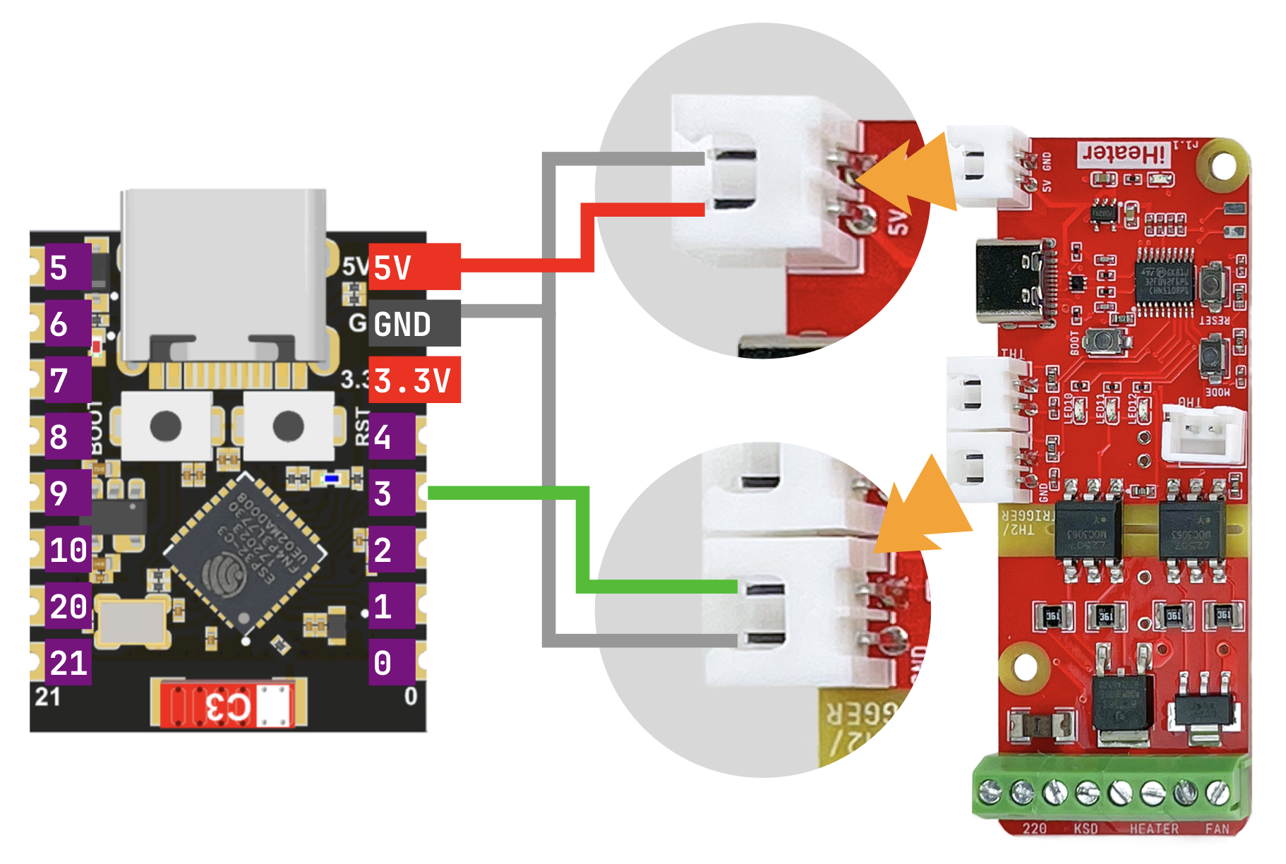

Подключение ESP32-C3 Super Mini к iHeater
Соединения (для всех поддерживаемых плат):
ESP iHeater Назначение
5V 5V питание контроллера
GND GND общая земля
GPIO3 сигнальный вход импульсный setpoint

Подключение к iHeater
  1. Отключите питание контроллера.
  2. Подключите ESP к iHeater по схеме выше: 5V, GND, GPIO3 → сигнальный вход iHeater.
  3. Подайте питание на USB ESP. Контроллер запитается через линию 5 V.
После загрузки Link установит соединение с порталом, активирует выбранную интеграцию и начнёт передавать целевую температуру камеры на iHeater.
