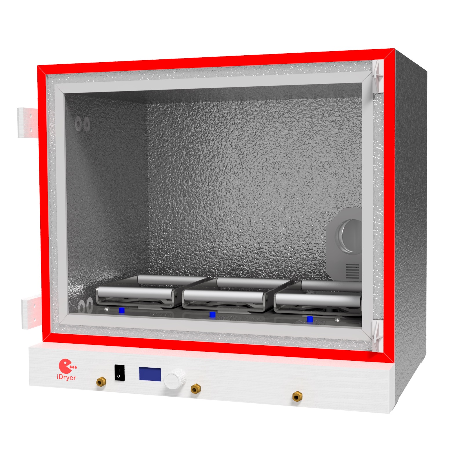

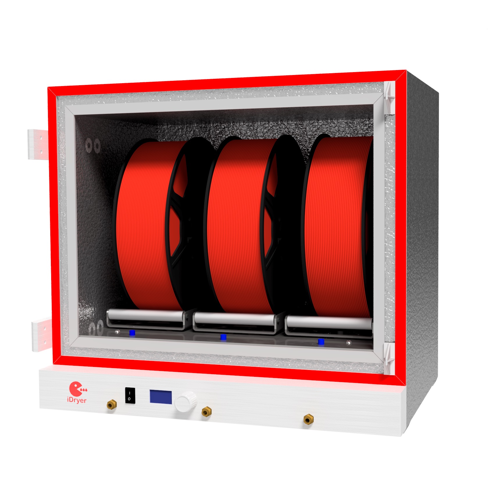

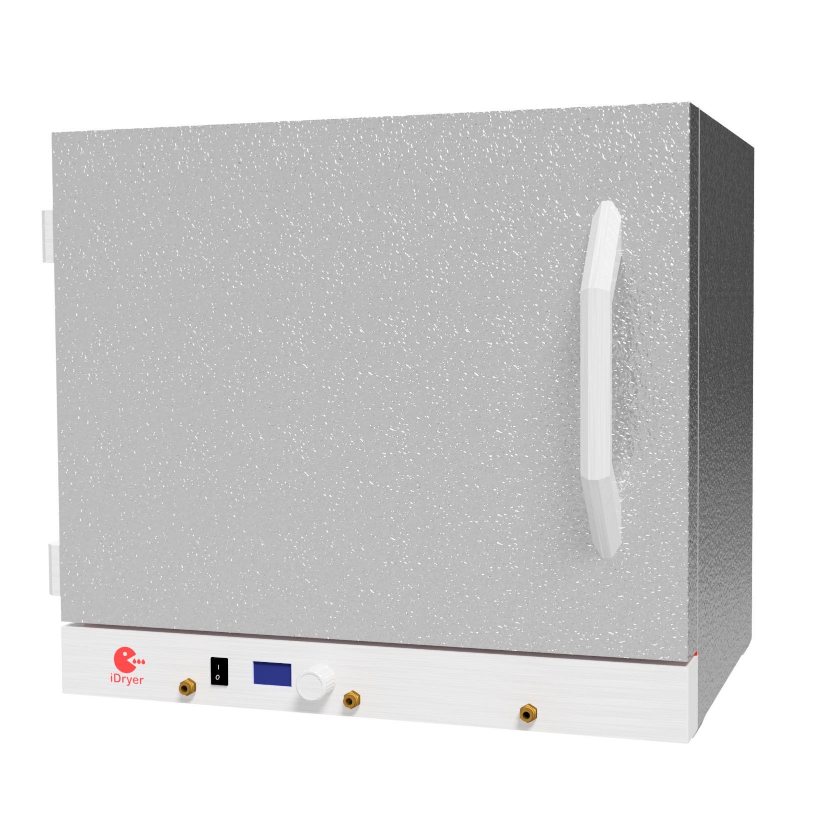

iDryer x3 iDryer x3 iDryer x3
Полная модель корпуса
Корпус PIR x3
