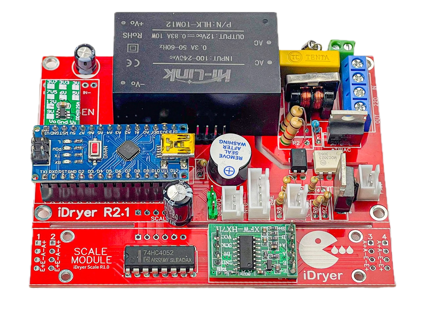

Универсальное решение для сушки филамента. Можно собрать из чего-то доступного и дешевого, например старого нагревателя от хитблока, ненужного кулера и радиатора, а в качестве корпуса использовать коробку из хоз.мага и любой утеплитель. Список используемых деталей ограничен только фантазией.
Что умеет: - сушить на температуре до 110С - сушить на выбранной температуре заданное время; - регулировать мощность нагревателя и достаточно точно поддерживать необходимую температуру воздуха в сушилке; - проветривать камеру через заданные промежутки времени - отображать температуру воздуха, нагревательного элемента, влажность; - по окончании сушки переходить в режим хранения и хранить с небольшим нагревом бесконечно долго; - хранить с выбранной температурой; - при достижении заданной влажности экономить электроэнергию, включать/выключать сушку по параметру HUMIDITY_HYSTERESIS; - имеет пресеты под часто используемые пластики; - автоматически настраивать пид; - взвешивать катушку и писать остаток пластика на экране; - генерировать высокий сигнал на пине для соединения с входом датчика филамента платы принтера.
Особенности железа: - управление почти любым нагревательным элементом 24/220В; - управление вентилятором обдува камеры по ШИМ; - версия для работы с напряжением 24В(можно и 12В) до версии 4.3; - версия для работы с напряжением 220В; - использование дешевых китайских модулей весов для получения вполне достоверных результатов веса катушки Дизайн платы размещены на jlcpcb.com
Особенности прошивок: - файл прошивки содержит все возможные варианты, настройка прошивки редактируется в файле configuration.h - прошивка для бутлоадера ардуино / штука не самая безопасная несмотря на кучу проверок и защит - начиная с v0.5.* поддержка завершена, функционал не тестировался, все отсылы в прошивке являются атавизмами - прошивка под ядро MiniCore - работает watch dog timer / в случае программного cбоя перезагрузит прошивку - русский и английский языки - PID регулирование - режимы сушки и хранения - поддержка выбора частот шим вентилятора - тест оптимальных частот вентилятор - поддержка до 4х модулей весов на АЦП HX711 - опрос весов 10 и 80 раз в секунду - вывод веса катушек на экран - ввод веса тары в меню - сигнализация об окончании филамента визульная, звуковая, в выход датчика филамента - поддержка сервоприводадля регулярного проветривания камеры - пользовательские названия пресетов - расширенное меню и функции - безопасность прошивки
