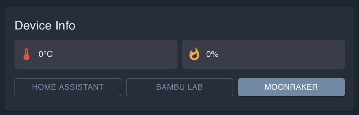

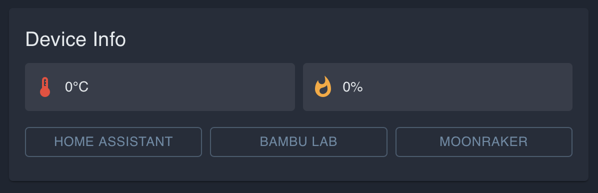

В портале откройте устройство iHeater Link и нажмите MOONRAKER в блоке Device Info. В интерфейсе это название используется для Klipper-принтеров.
Выбор Moonraker в Device Info

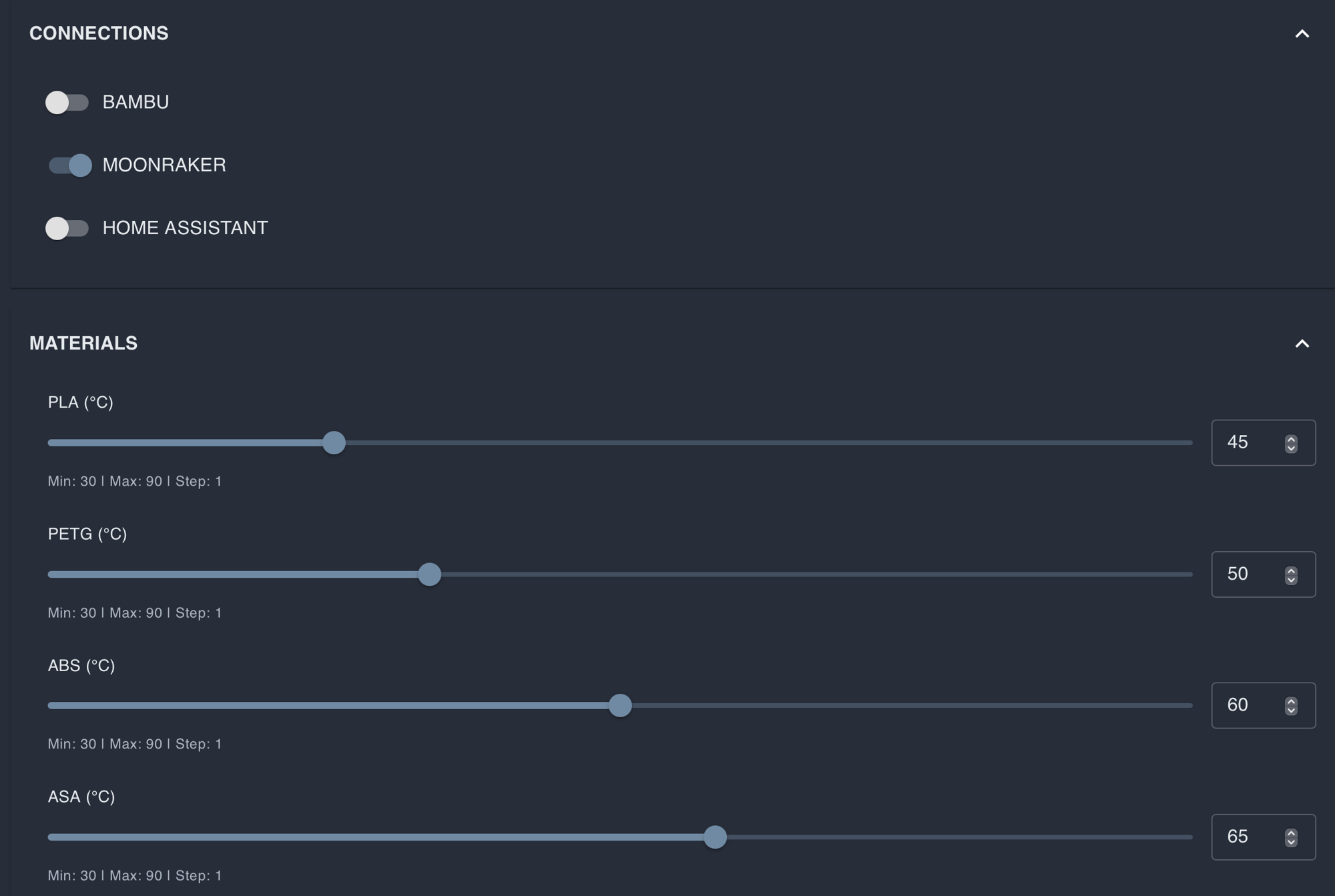

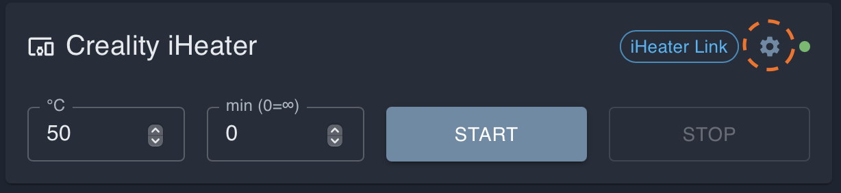

Затем нажмите иконку шестерёнки в карточке устройства, откройте настройки соединений и включите MOONRAKER.
Настройки устройства
Включение Moonraker в настройках устройства

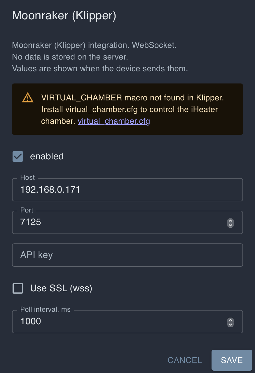

Вернитесь к настройкам MOONRAKER, укажите IP-адрес принтера и сохраните настройки.
Возврат к настройкам Moonraker
Настройки Moonraker
Обычно достаточно таких параметров:
  • Host: IP-адрес принтера в локальной сети;
  • Port: 7125;
  • API key: оставить пустым, если принтер его не требует;
  • Use SSL (wss): выключено для обычного локального подключения;
  • Poll interval: 1000.
После сохранения iHeater Link начнёт читать VIRTUAL_CHAMBER.target из Klipper и передавать его в iHeater.

Нагрев можно включать и без слайсера: задайте температуру камеры в карточке устройства и нажмите START. В поле времени можно указать длительность нагрева в минутах. Если оставить время 0, iHeater будет работать без ограничения по времени, пока вы не нажмёте STOP или не отправите команду выключения.
Ручной запуск iHeater
