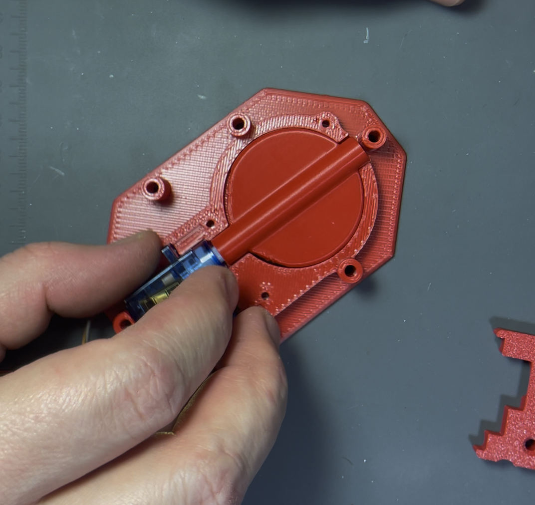

Установка на вал

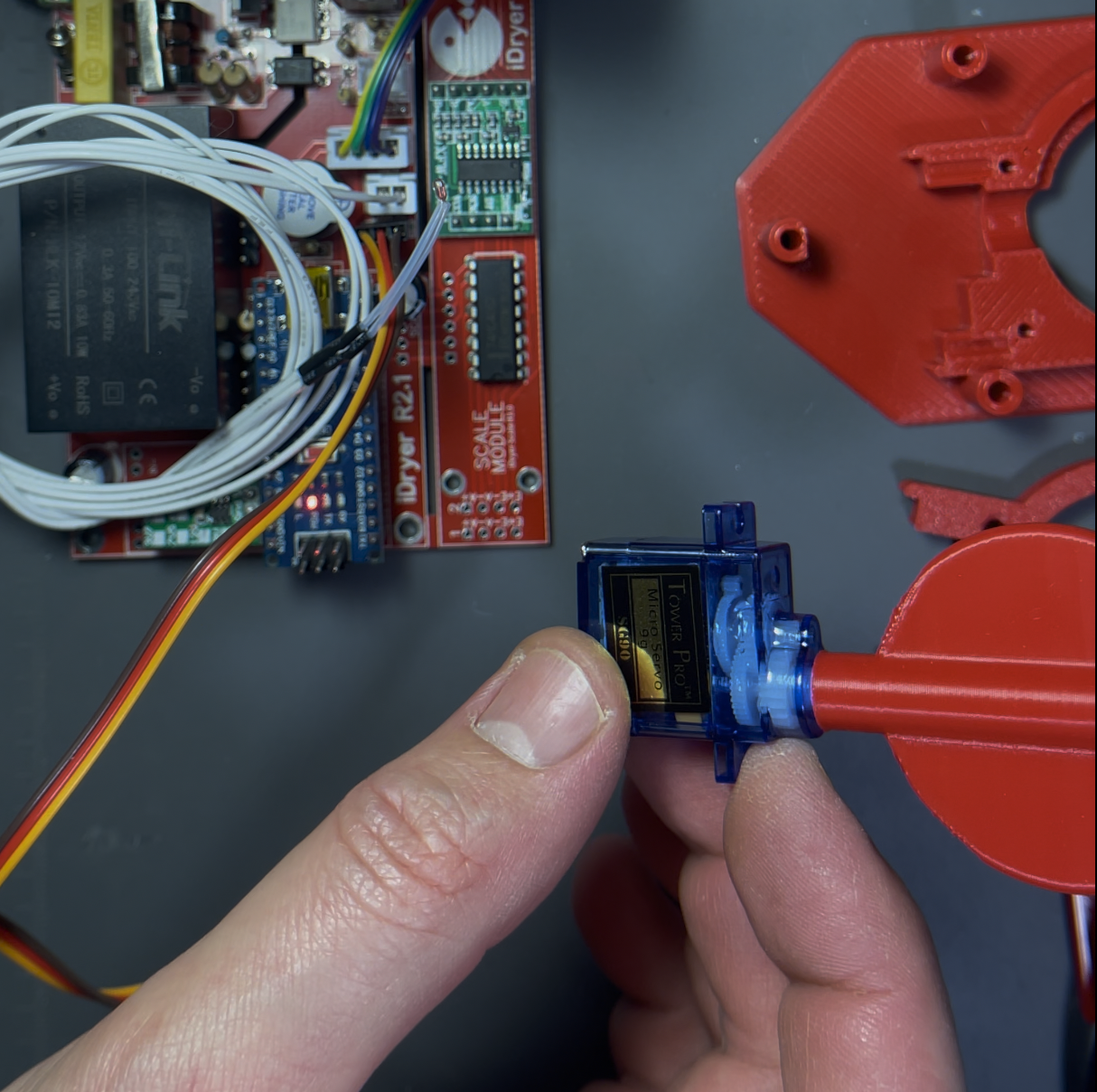

После проверки плавности хода можно надеть заслонку на вал сервопривода. Фиксировать саморезом необязательно, а в ряде ситуаций и вредно.

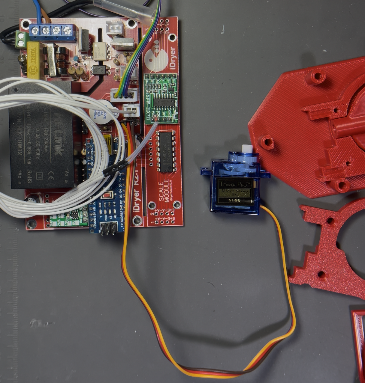

Проверка работы перед установкой в корпус Рекомендуется подключить сервопривод к управляющей плате и выполнить проверку работы узла на столе. Убедитесь, что шторка свободно перемещается при подаче управляющих сигналов. При возникновении подклиниваний устраните их до перехода к дальнейшей сборке.

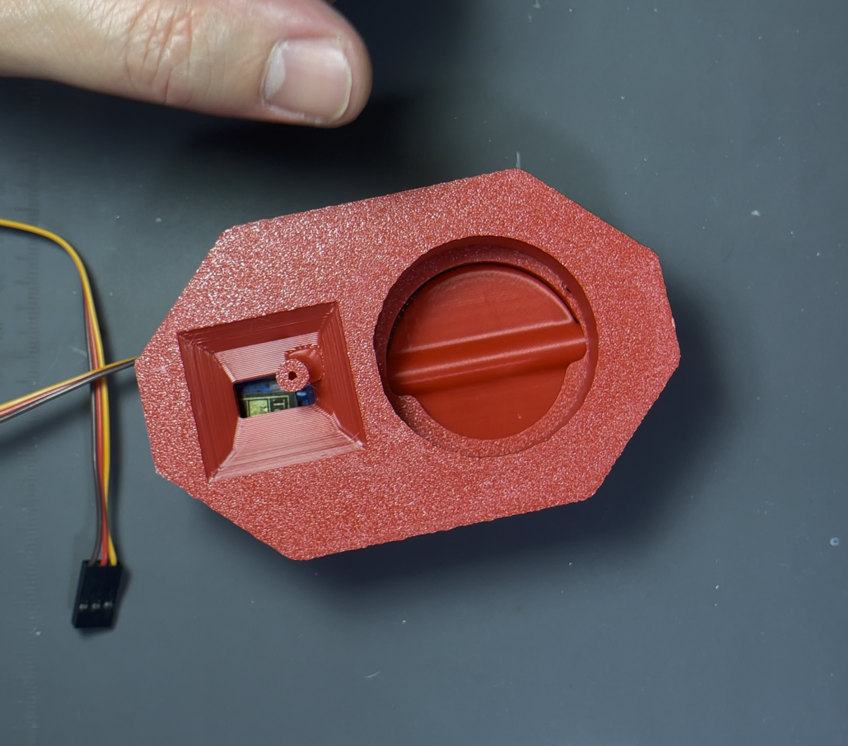

Установка исходного положения заслонки производится при подключенном сервоприводе, в меню необходимо выбрать тест и подобрать положение заслонки на валу таким образом, чтобы в закрытом положении заслонка располагалась параллельно длинной стороне сервопривода.
Setup servo iDreyer Setup servo iDreyer Setup servo iDreyer Setup servo iDreyer

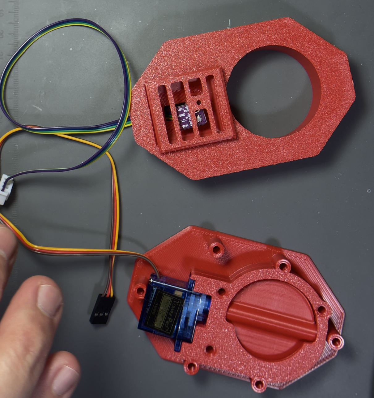

Сборка

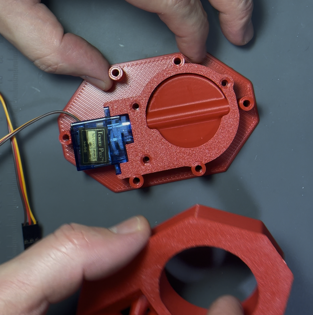

Установите сборку заслонки и сервопривода в базовую деталь. Зафиксируйте её при помощи фиксирующего кольца. При этом прикручивать сервопривод и кольцо к базовой детали не требуется, так как при финальной сборке корпус будет стянут винтами, обеспечивая необходимую фиксацию всех компонентов.

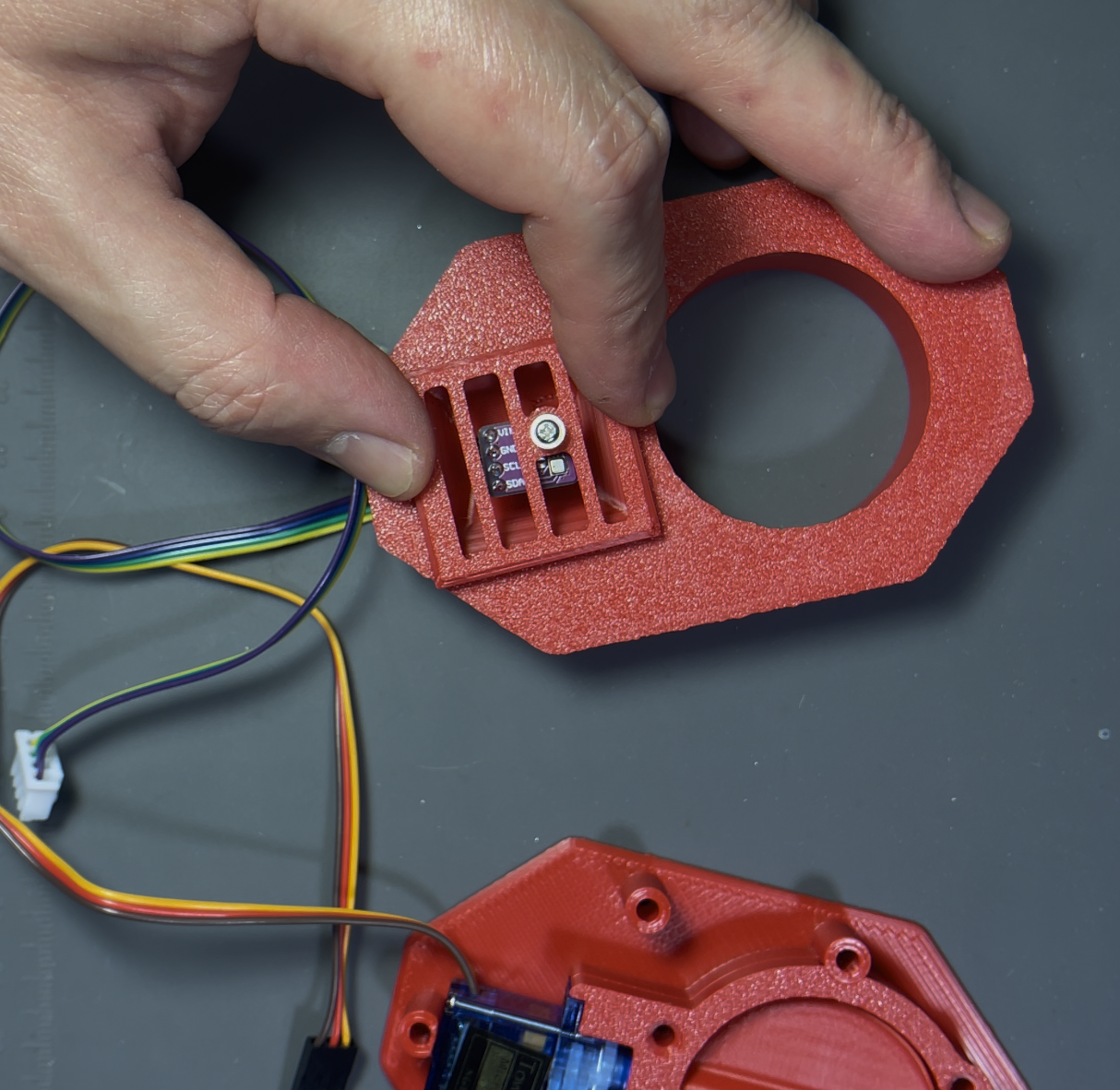

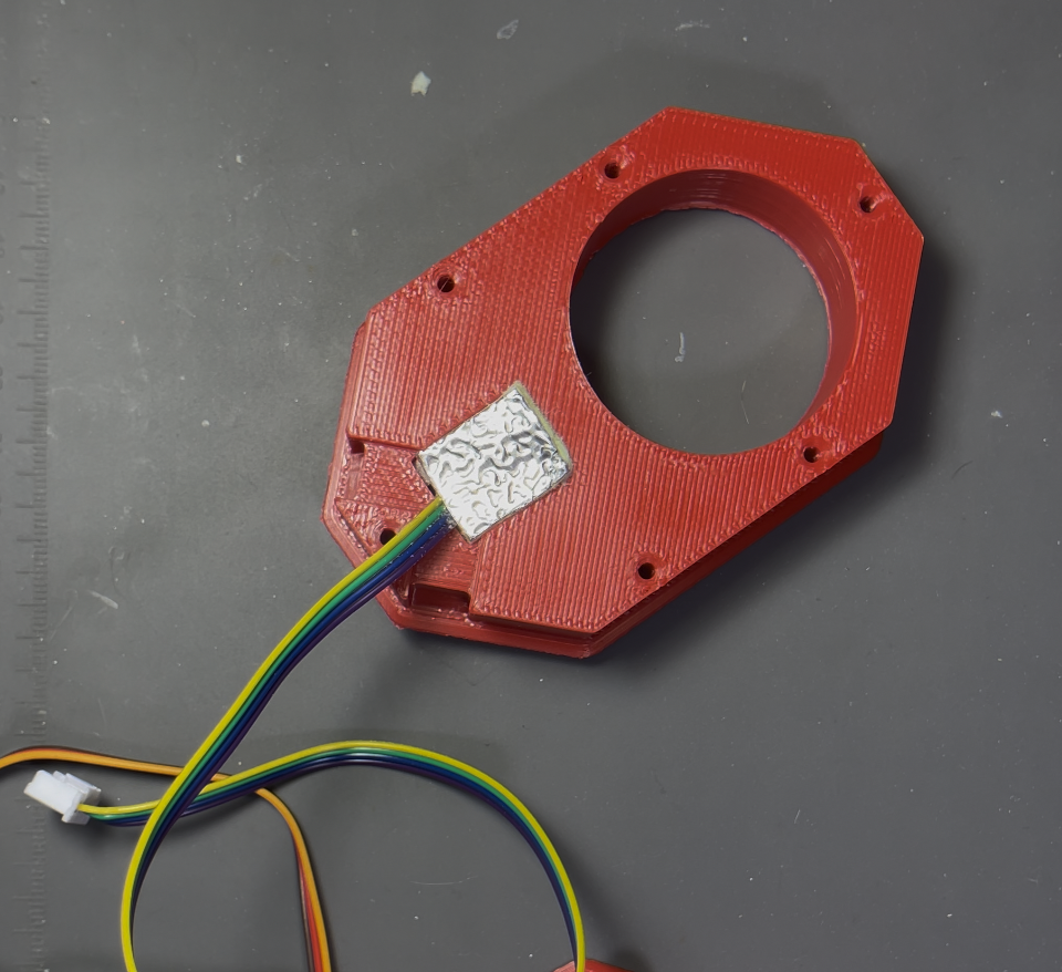

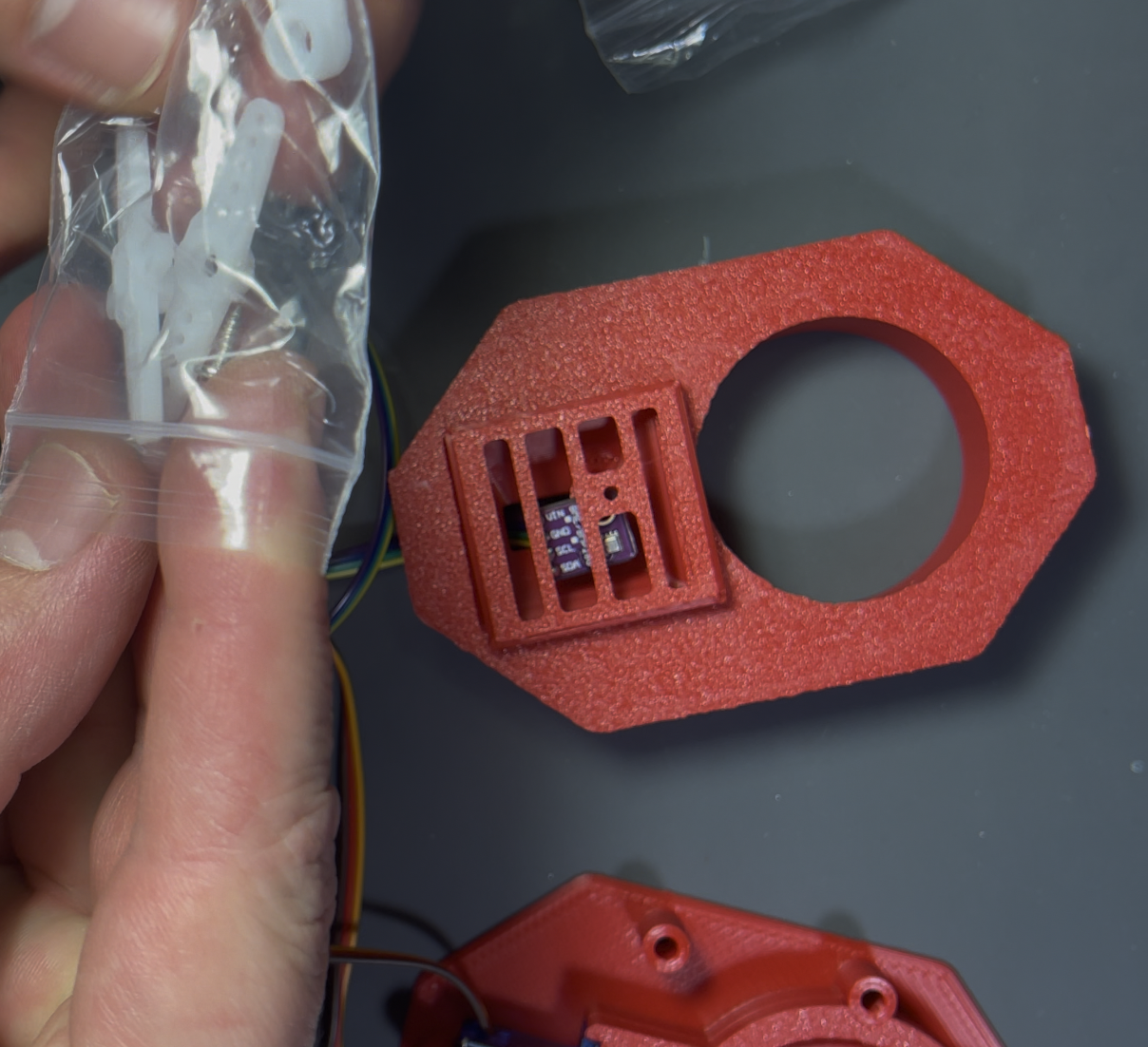

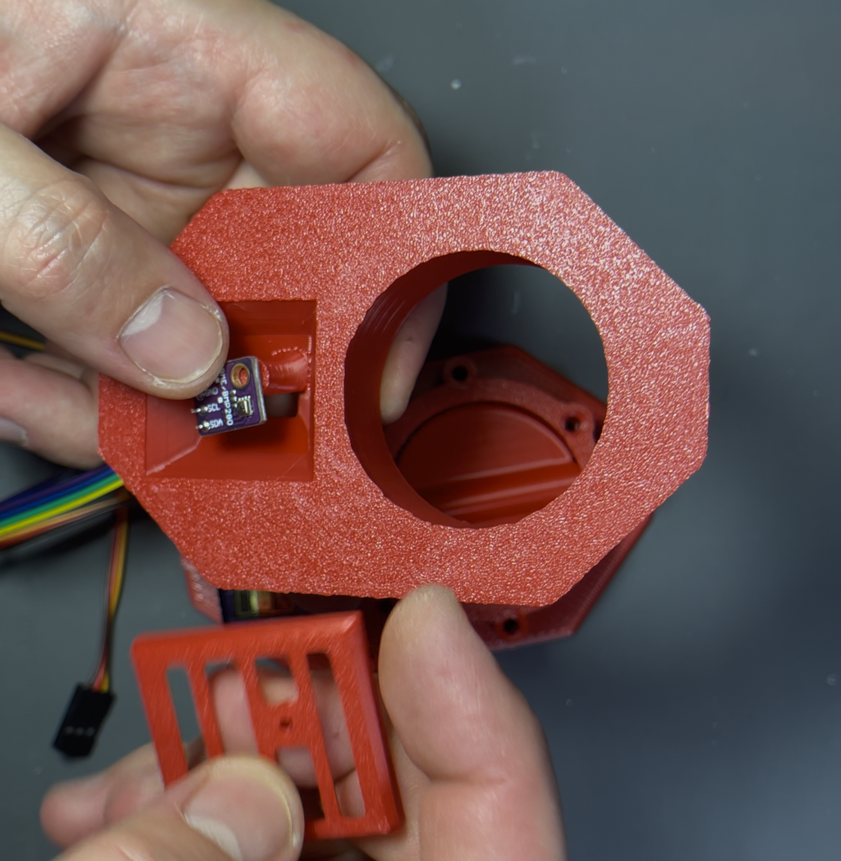

Установите датчик температуры влажности, при наличии теплоизоляционного материала, вырежьте подходящий по размеру прямоугольник и вставьте его как показано на фото.
Setup servo iDreyer Setup servo iDreyer Setup servo iDreyer Setup servo iDreyer Setup servo iDreyer Setup servo iDreyer
