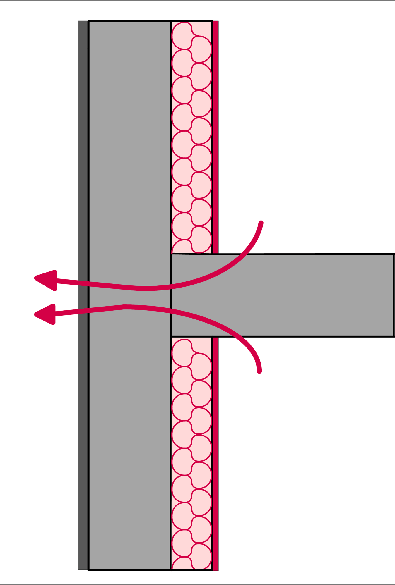

Тепловой мост¶
Тепловой мост - это путь, по которому тепло уходит легче, чем через остальную конструкцию.
Источник: Wikimedia Commons, AmisDeLaThermique, CC BY-SA 3.0
Типичные тепловые мосты:
- металлический винт через утеплённую стенку;
- алюминиевая пластина, соединённая с внешним корпусом;
- металлическая стойка между горячей камерой и наружной панелью;
- клеммник или крепёж рядом с нагревателем;
- воздуховод, который напрямую касается горячей детали.
Тепловой мост не всегда плох. Иногда он нужен, чтобы отвести тепло от силового ключа, радиатора или горячего узла. Проблема начинается, когда мост случайный: камера теряет тепло, внешняя поверхность становится горячей, а пластик рядом с мостом греется сильнее, чем ожидалось.
