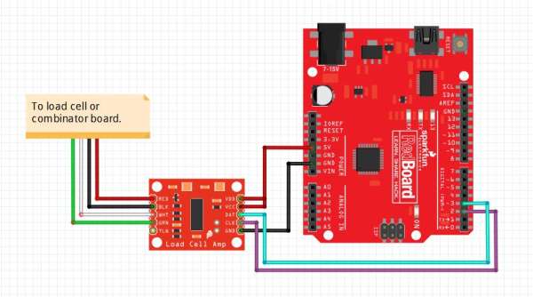

Тензодатчик подключается к HX711 аналоговыми проводами.
HX711 подключается к контроллеру цифровыми проводами.
Типовая цепочка:
У HX711 обычно есть две стороны:
- вход от тензодатчика:
E+,E-,A+,A-или похожие обозначения; - подключение к контроллеру:
VCC,GND,DT/DOUT,SCK/CLK.
Источник: SparkFun Electronics, CC BY-SA 4.0

Подключение HX711 к контроллеру¶
На стороне контроллера обычно нужны четыре линии:
VCC- питание модуля;GND- общий минус;DT,DOUTилиDATA- данные;SCK,CLKилиPD_SCK- тактирование.
Для многих модулей HX711 питание может быть 3.3V или 5V, но нужно смотреть конкретный модуль. Если контроллер работает на 3.3V, удобнее использовать модуль и питание, совместимые с 3.3V логикой.
Пины DT и SCK обычно можно подключать к обычным GPIO. Это не I2C и не SPI в привычном смысле, а простой двухпроводный интерфейс HX711.
