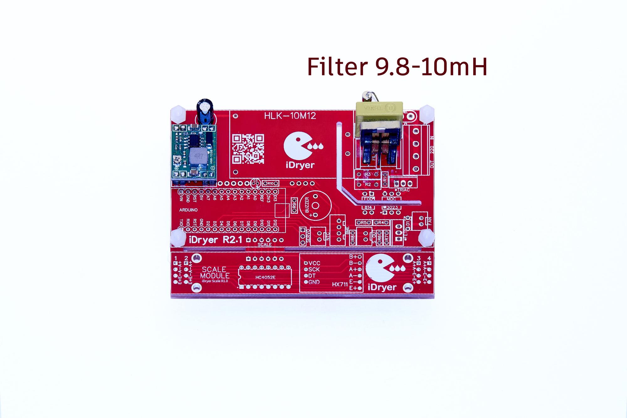

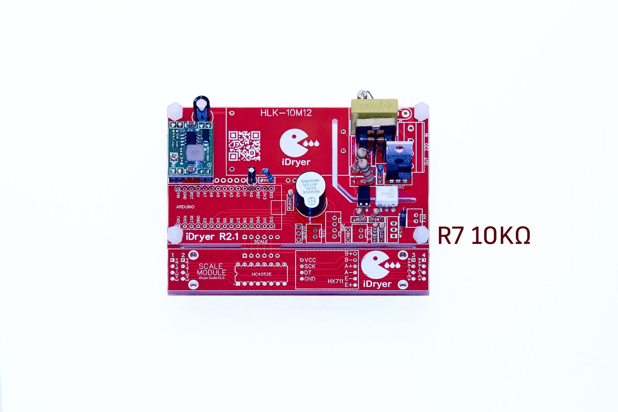

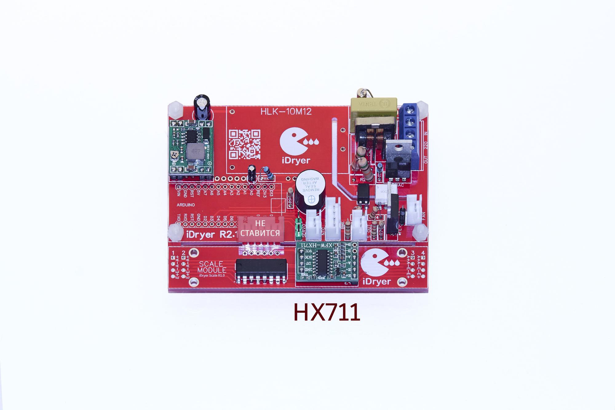

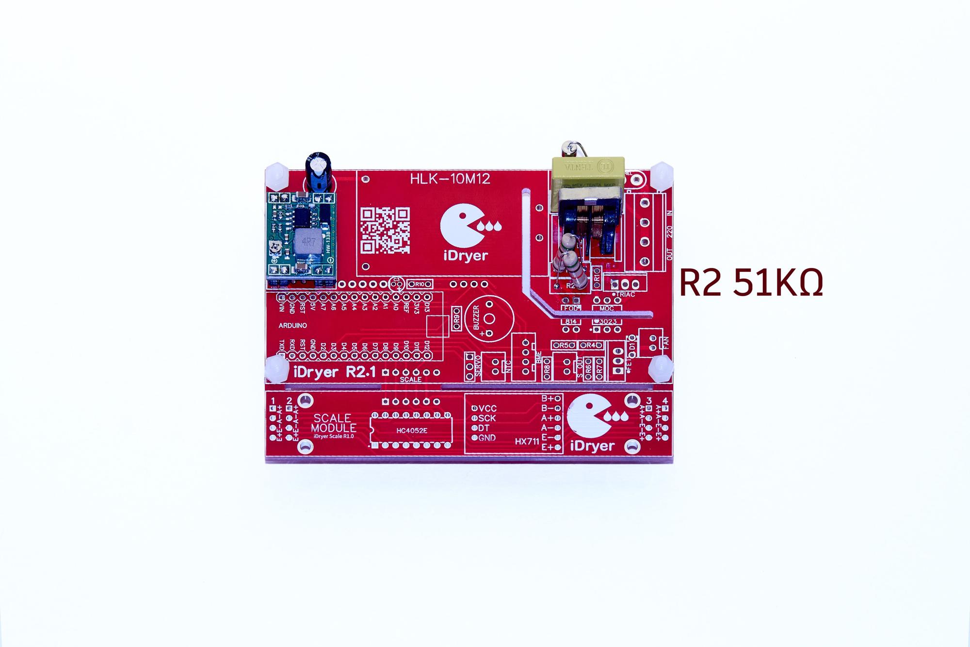

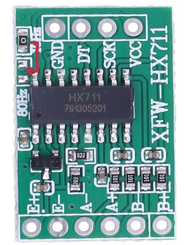

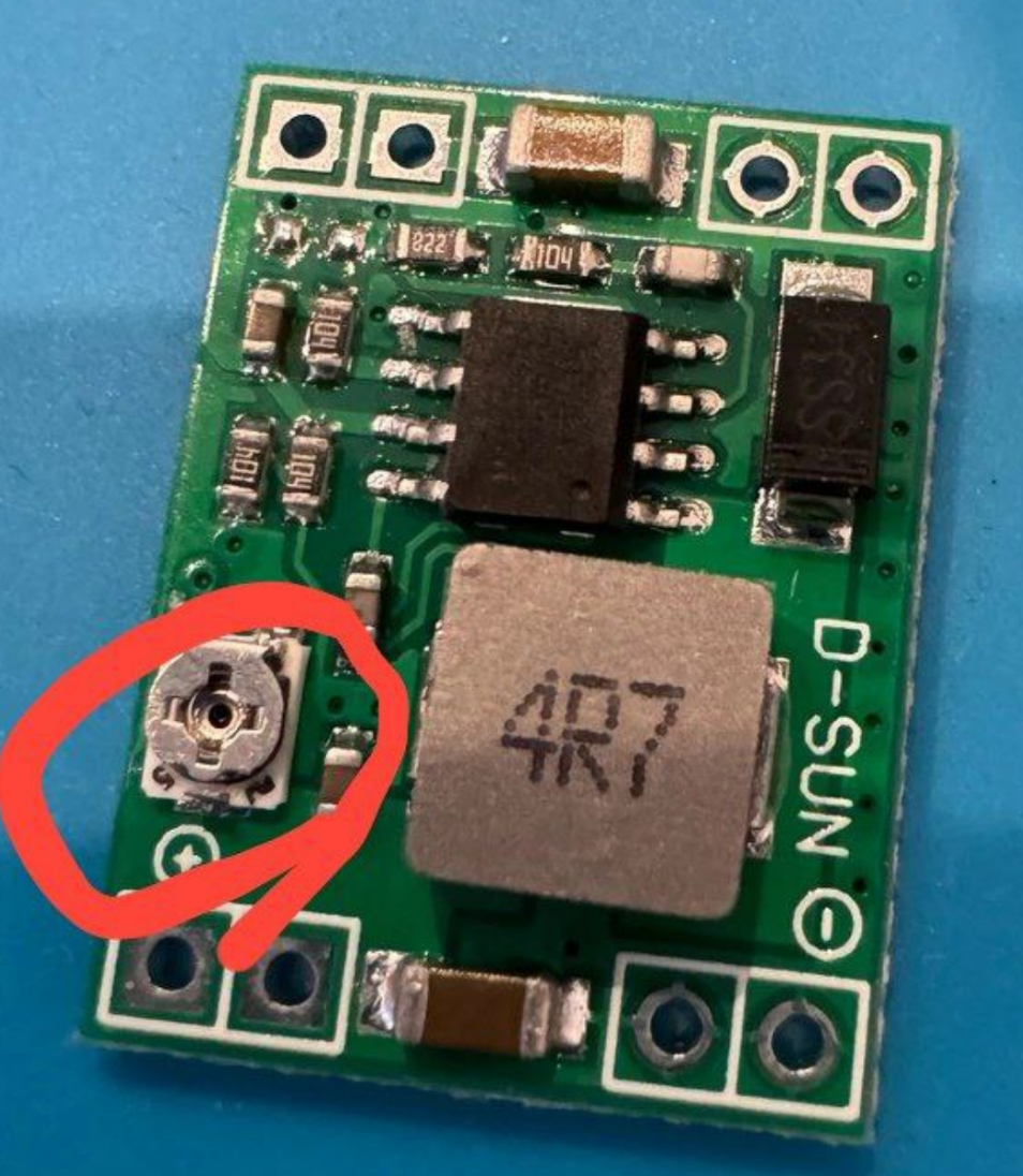

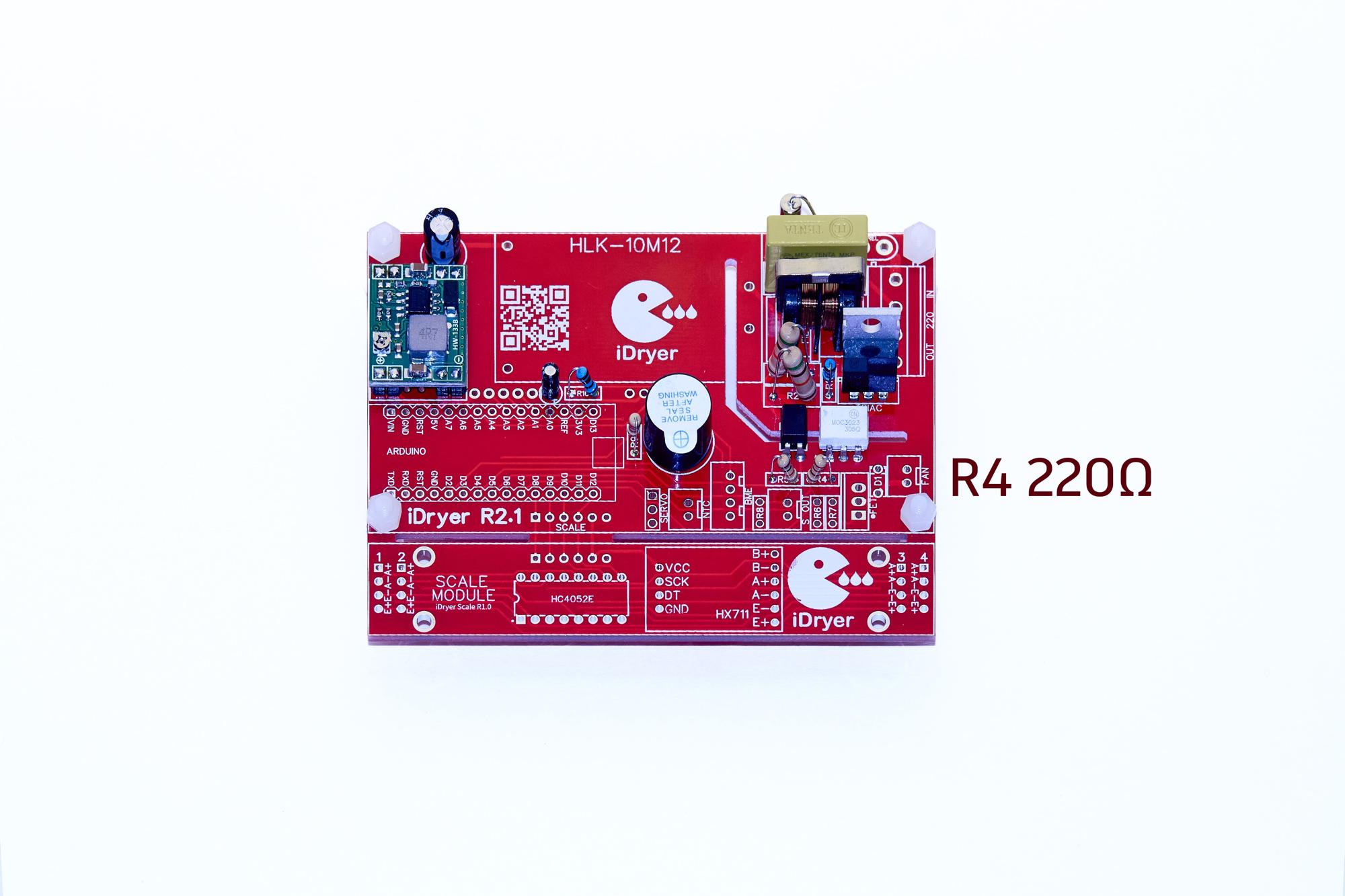

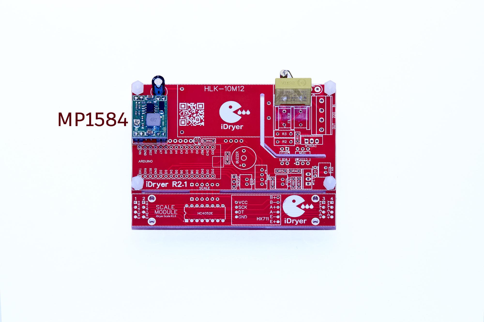

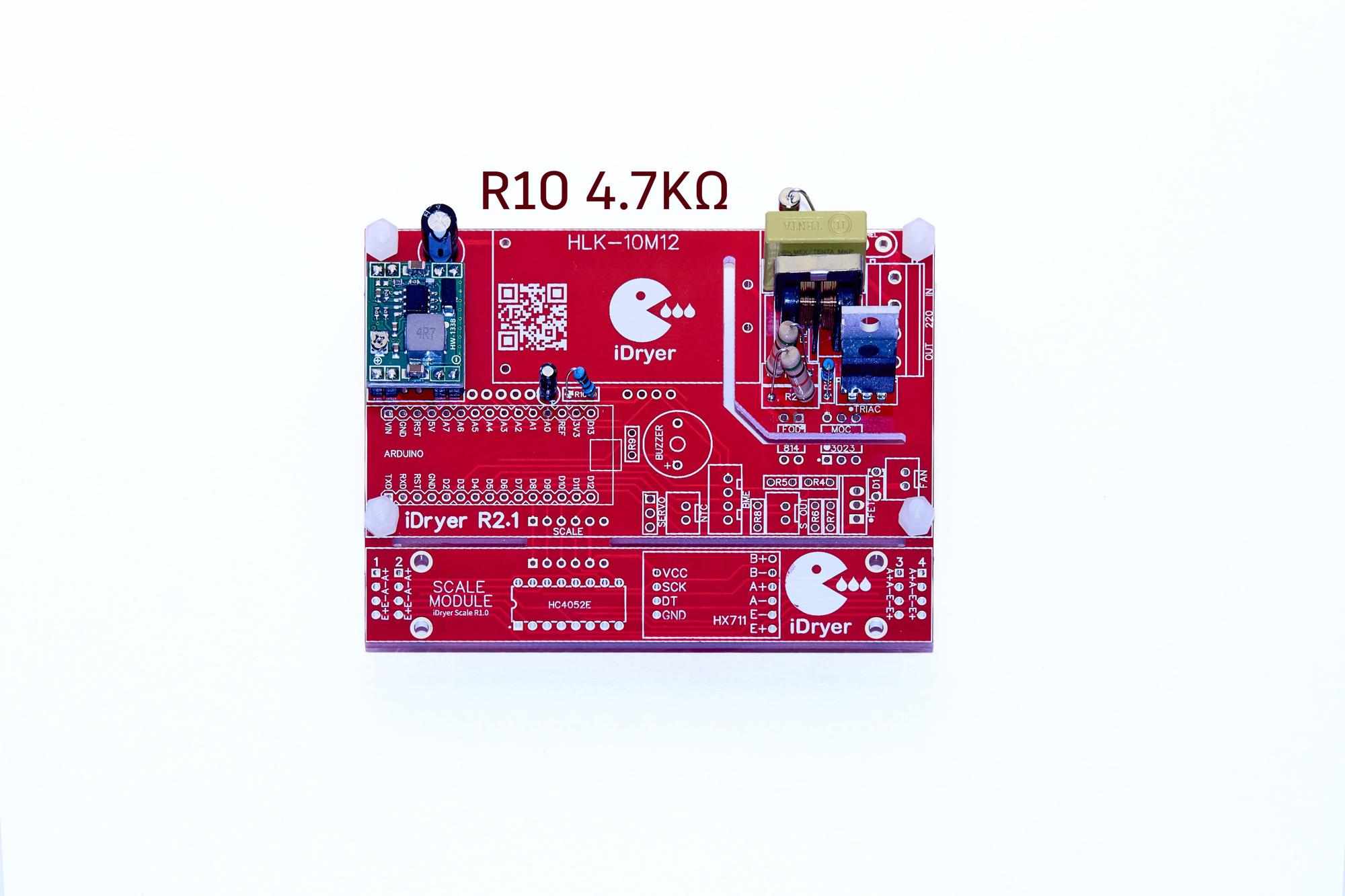

Перед сборкой необходимо выставить напряжение 5.1В на выходе преобразователя MP1584 и перепаять резистор выбора частоты обновления на hx711

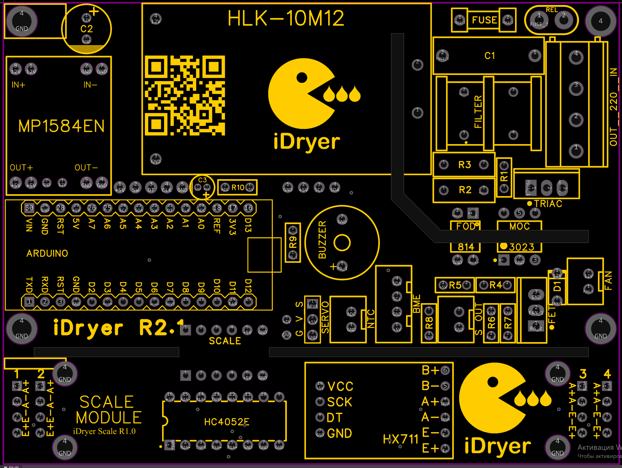

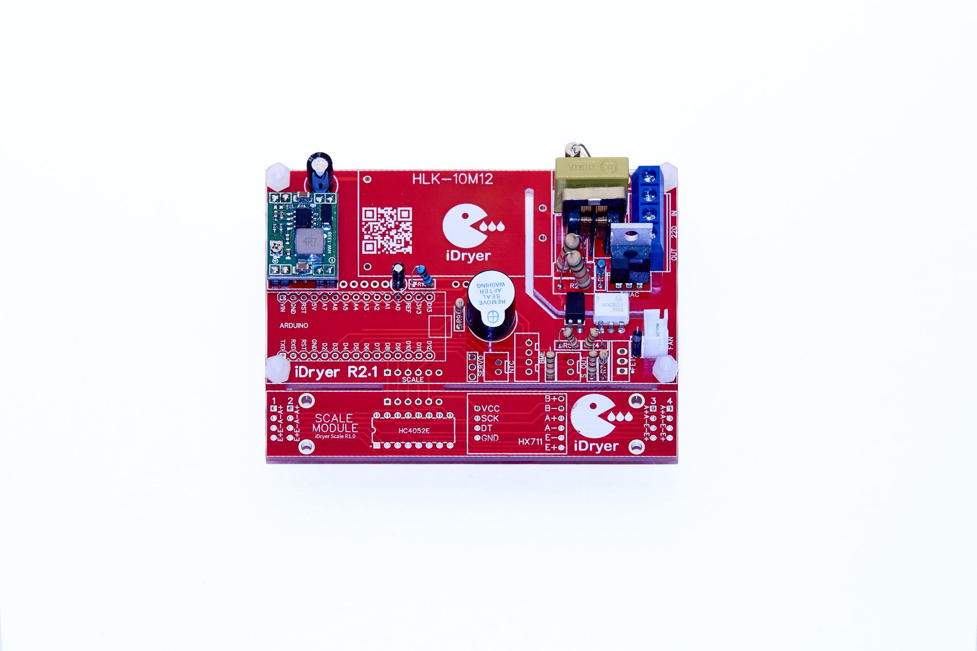

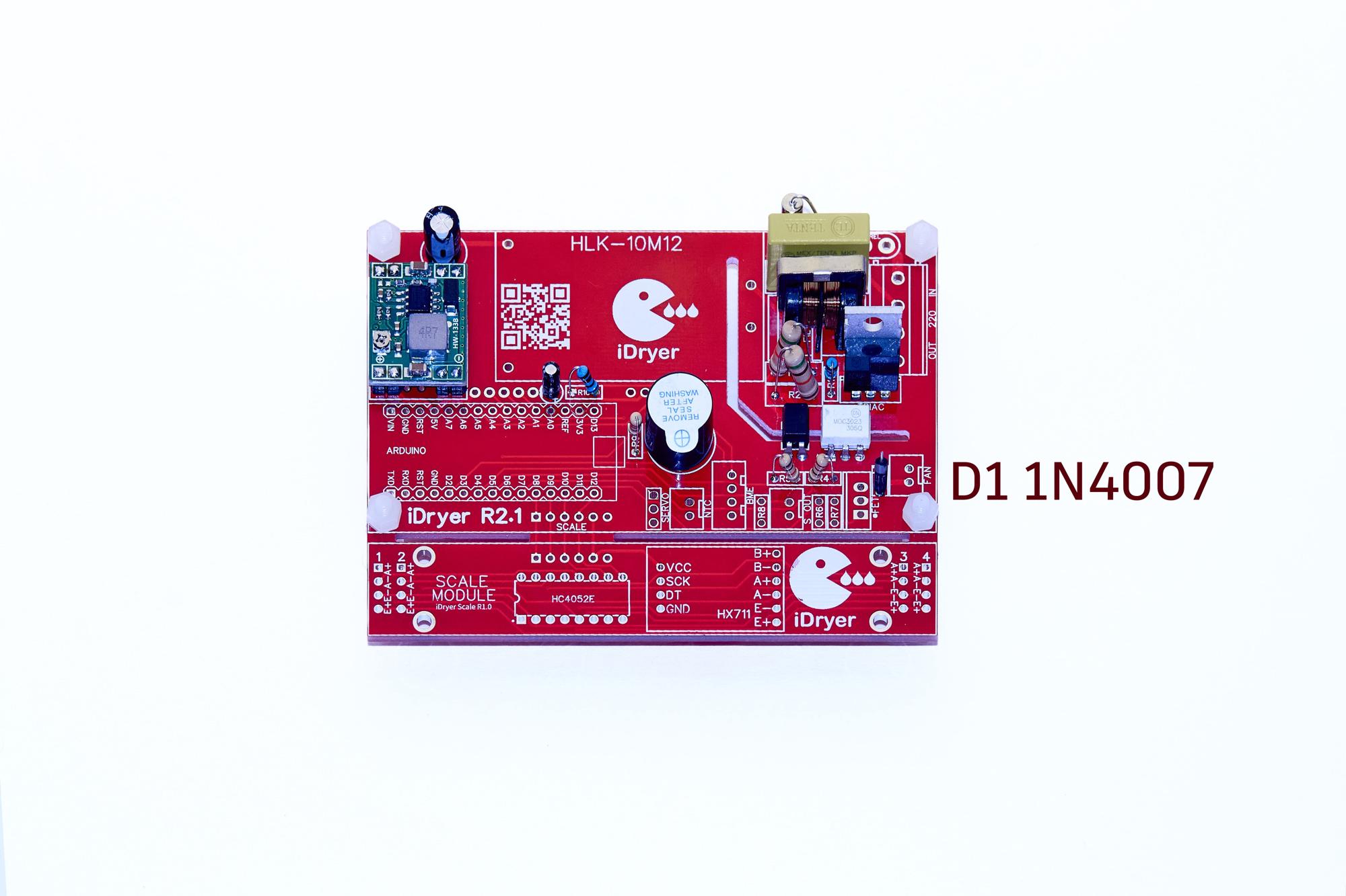

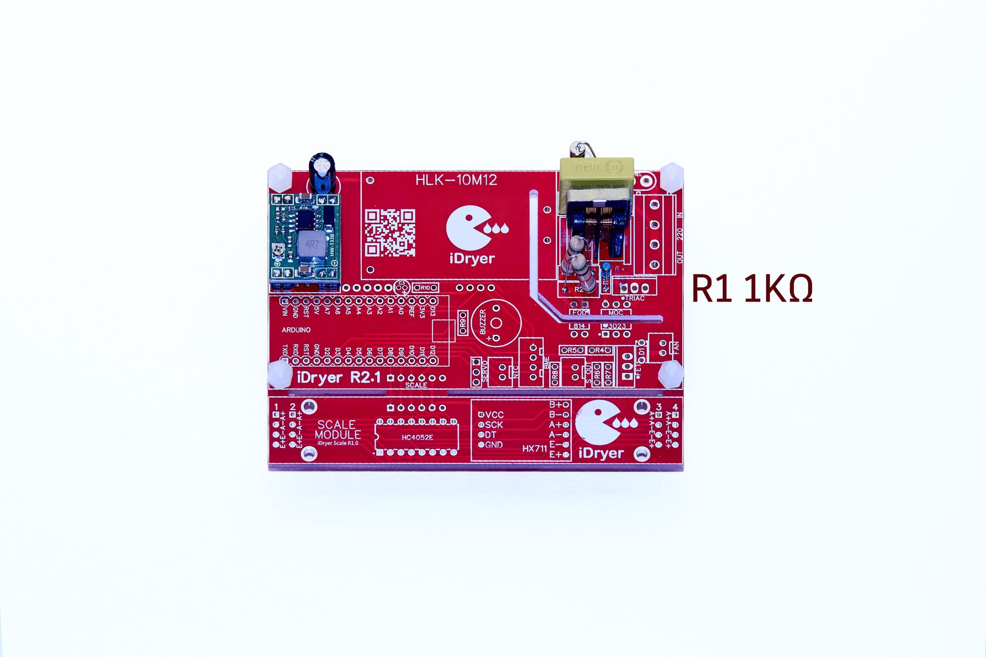

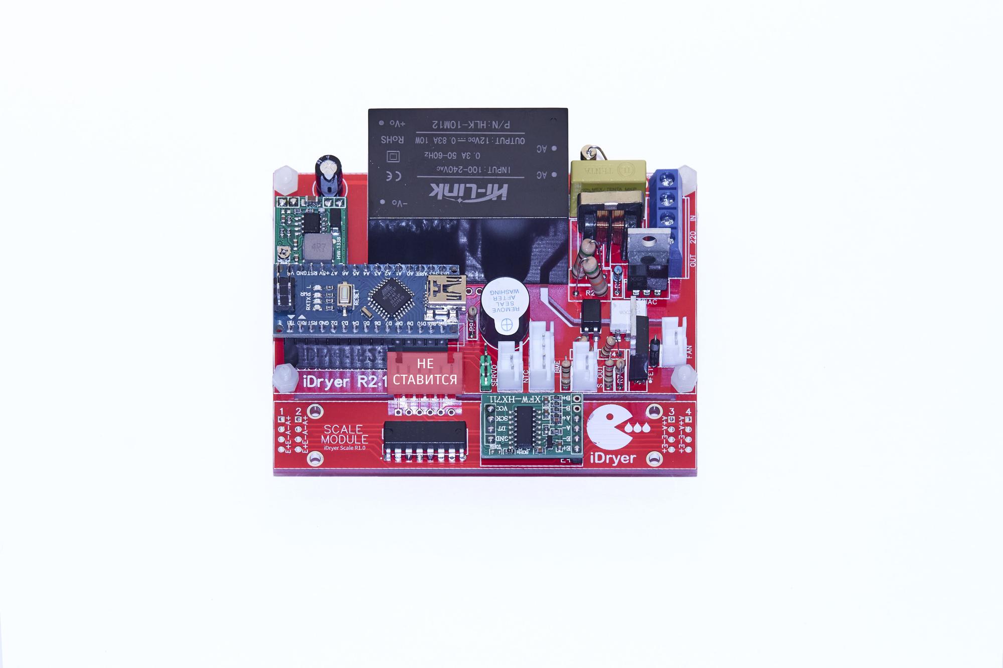

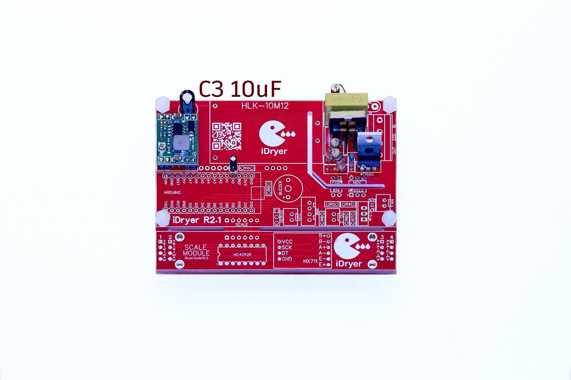

PCB PCB

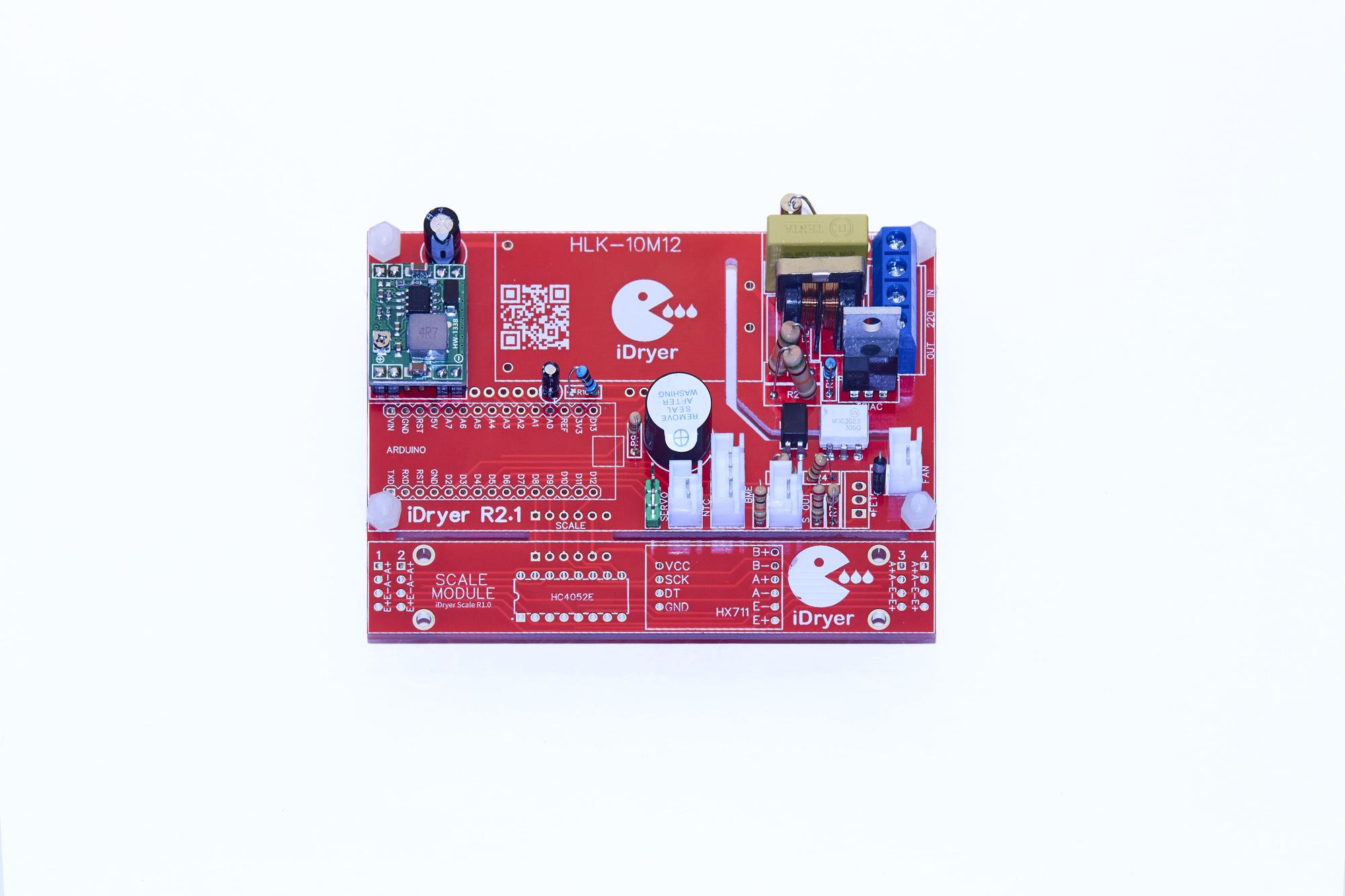

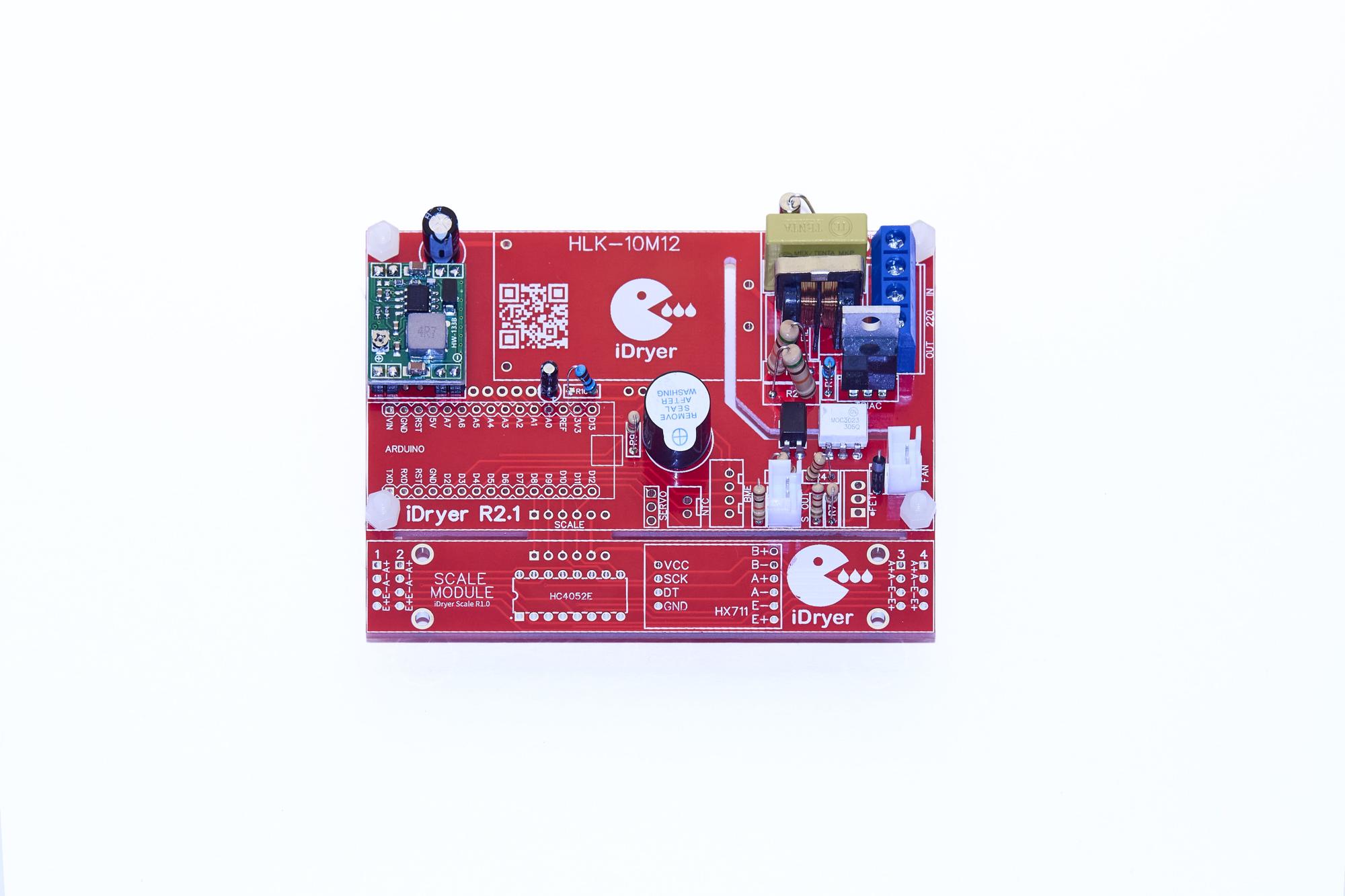

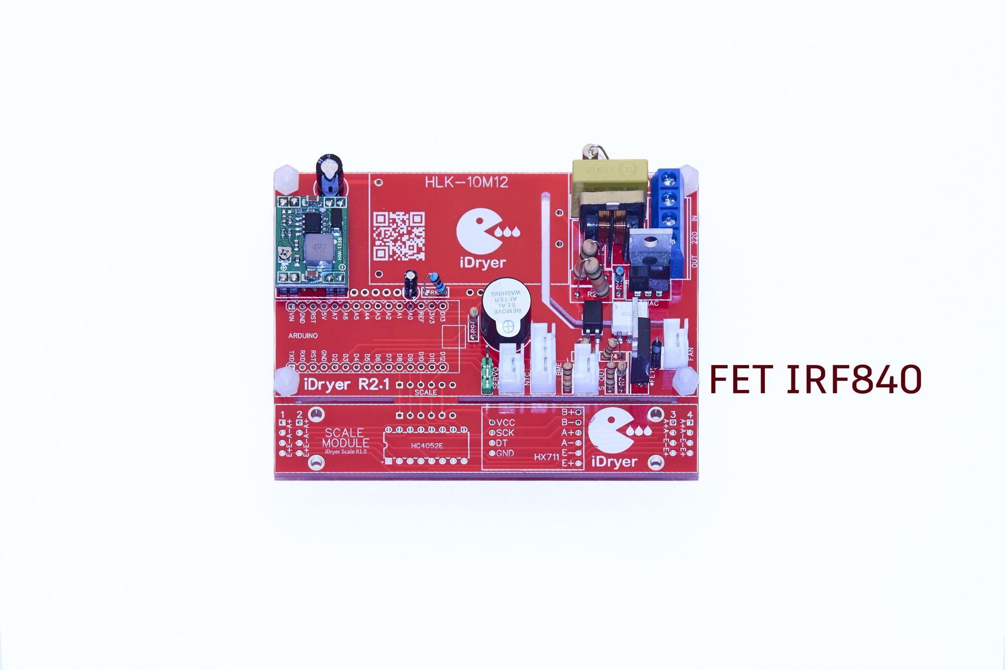

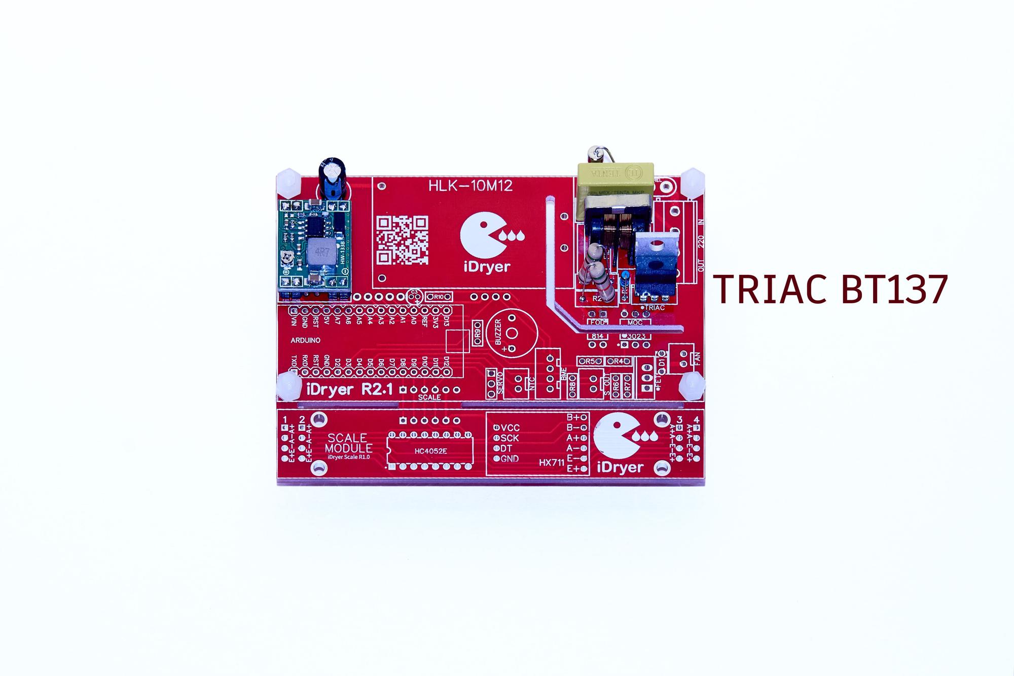

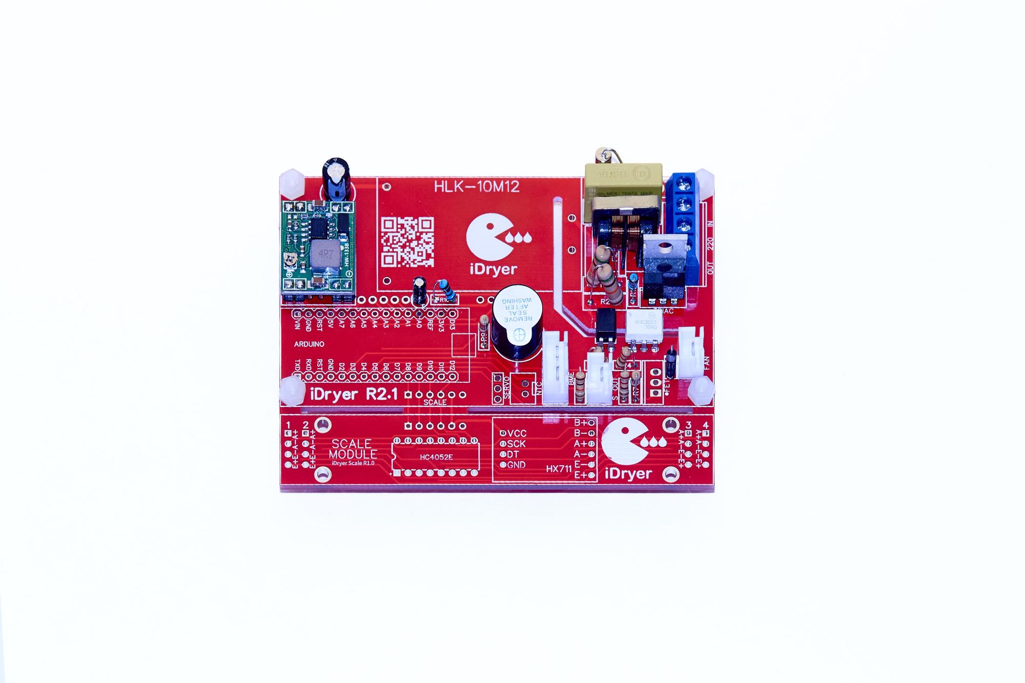

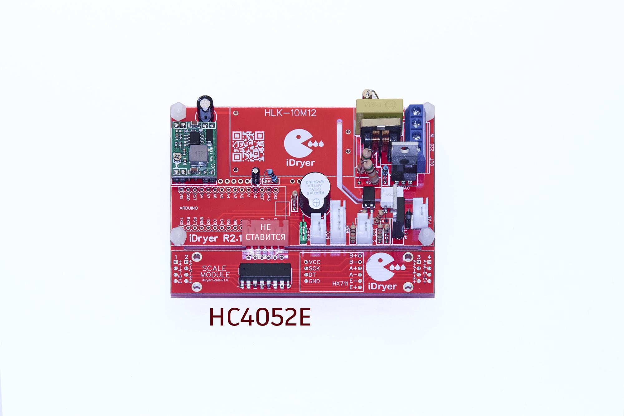

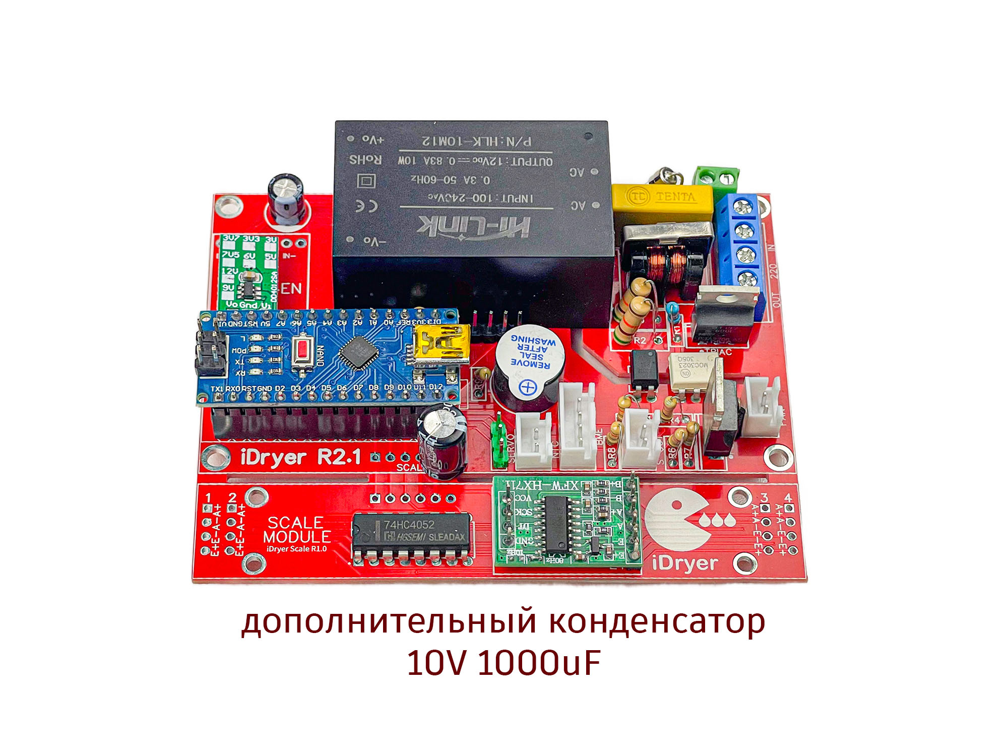

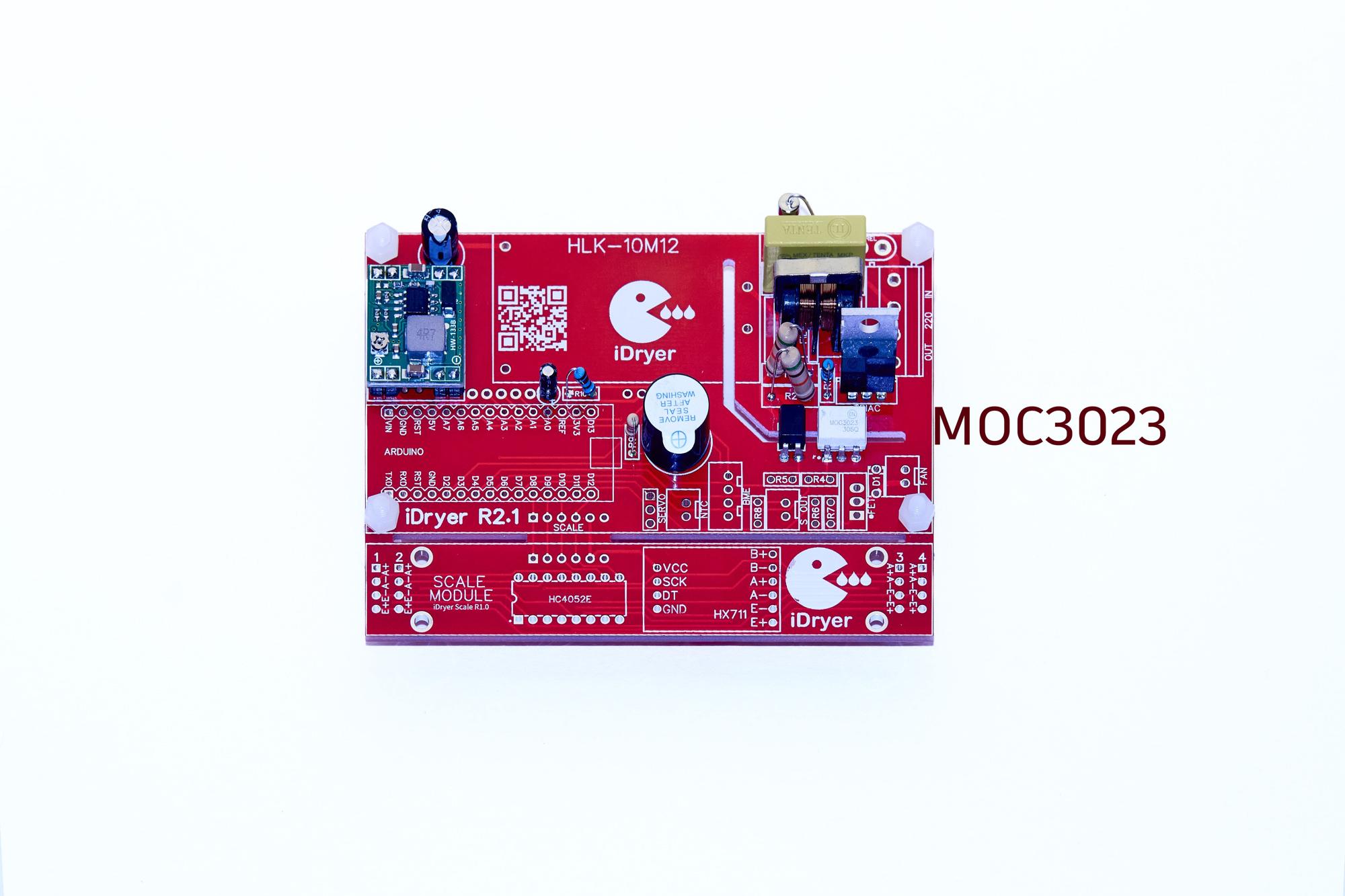

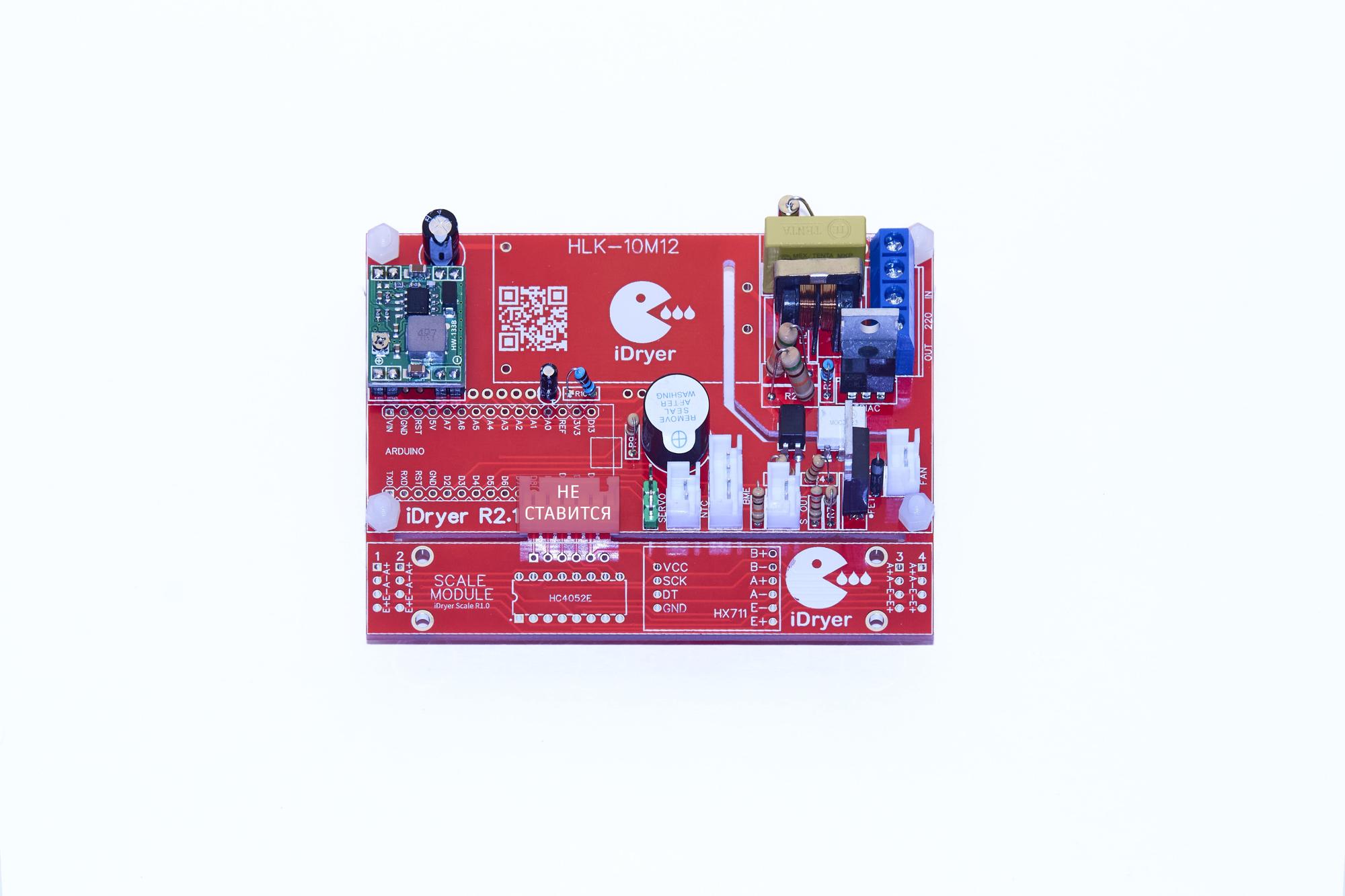

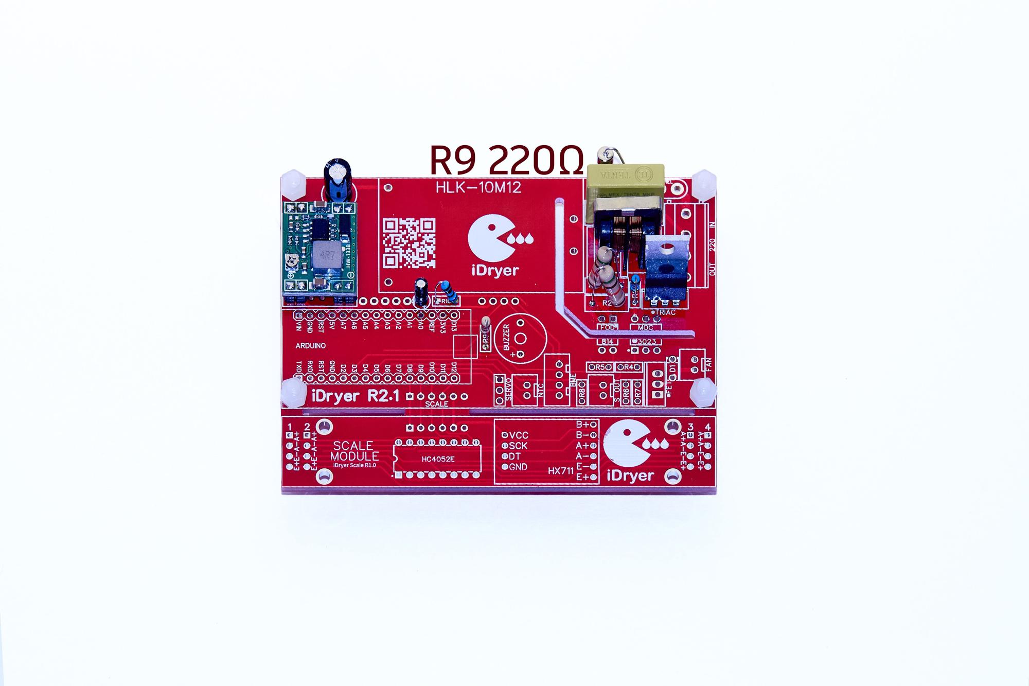

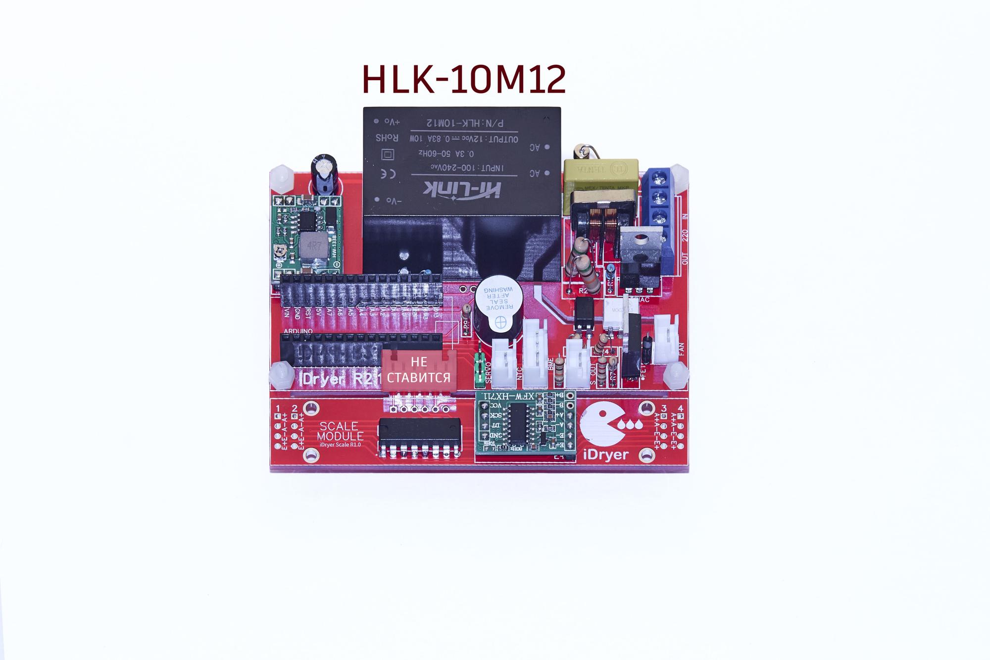

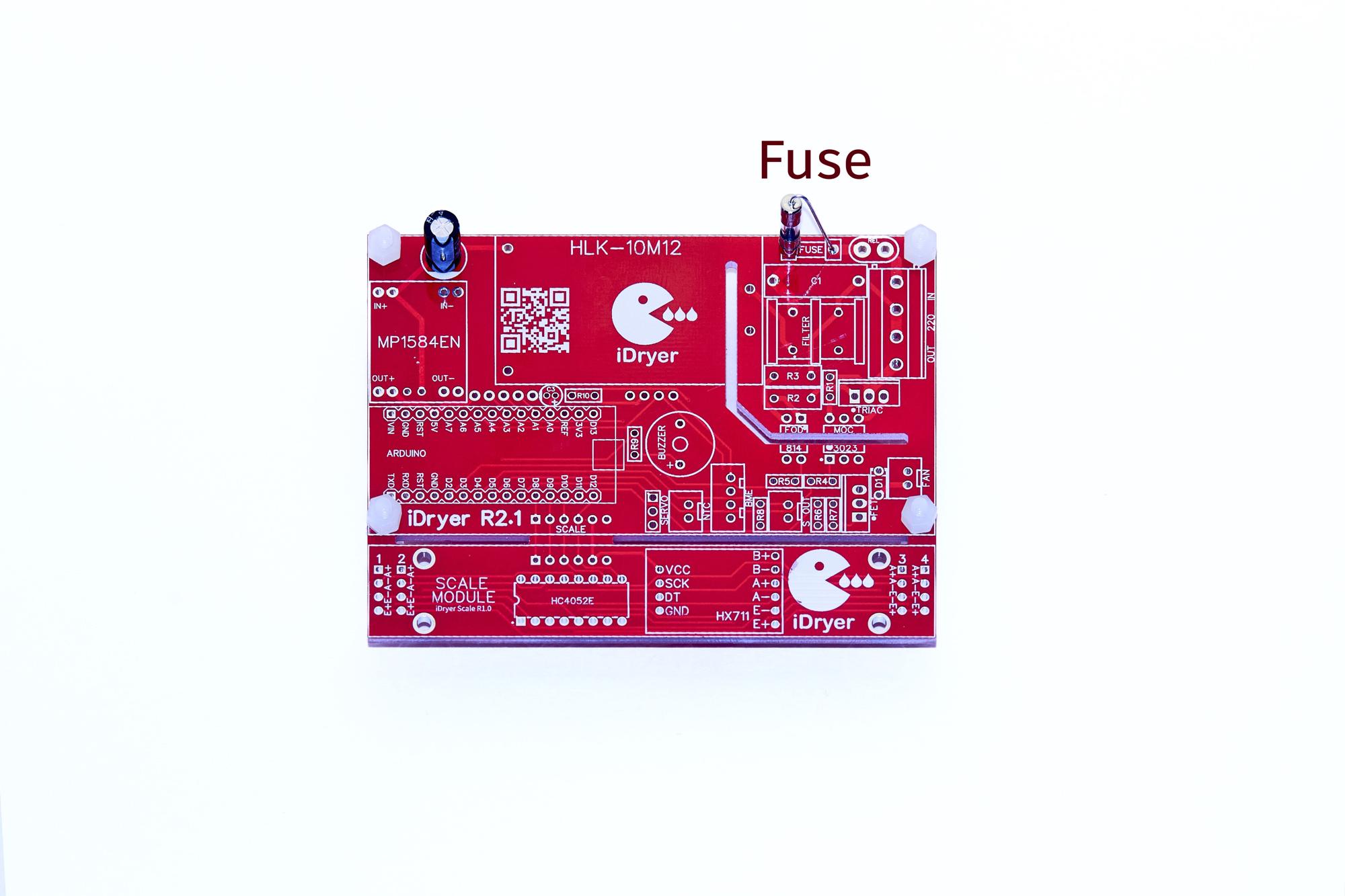

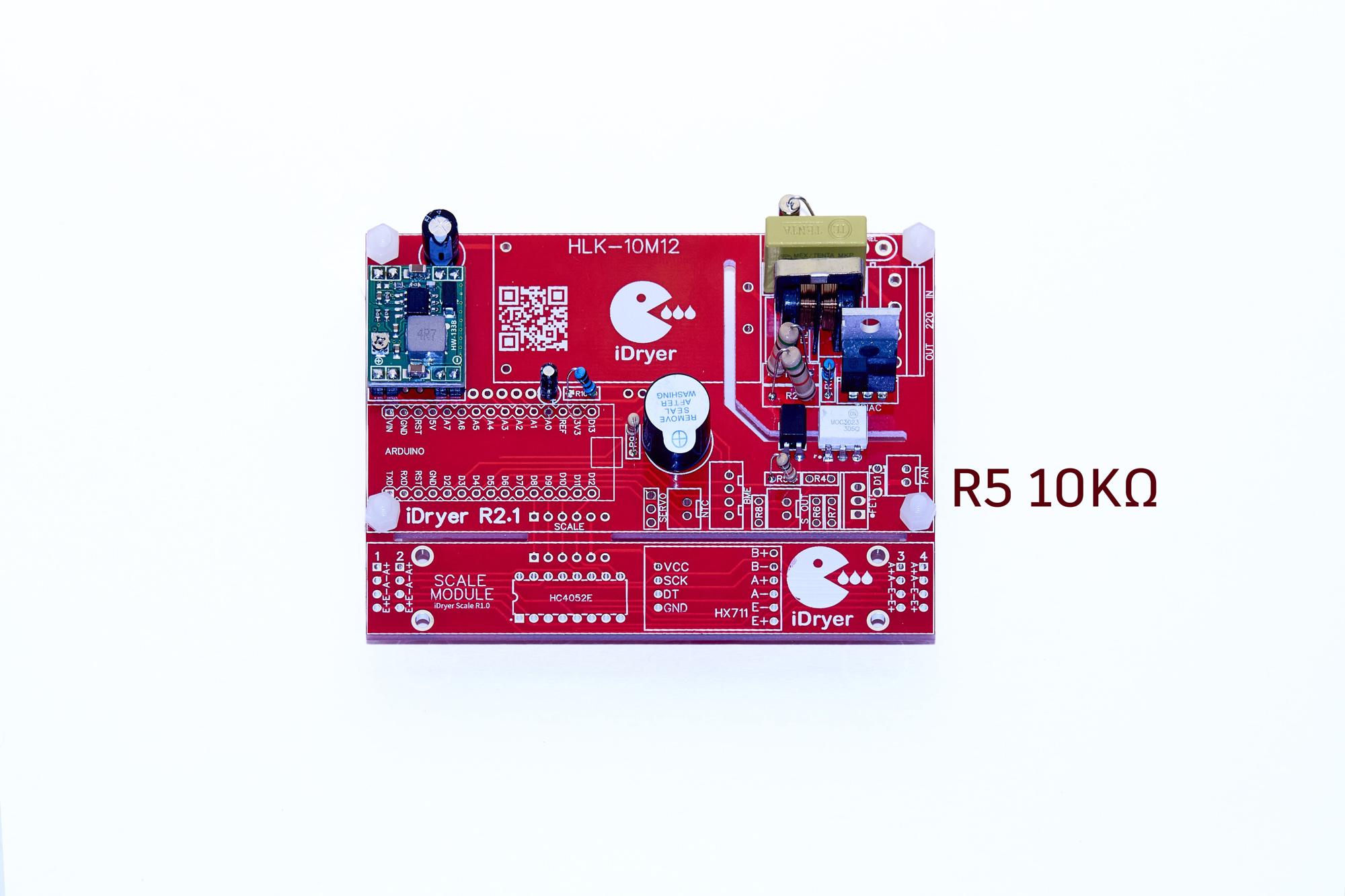

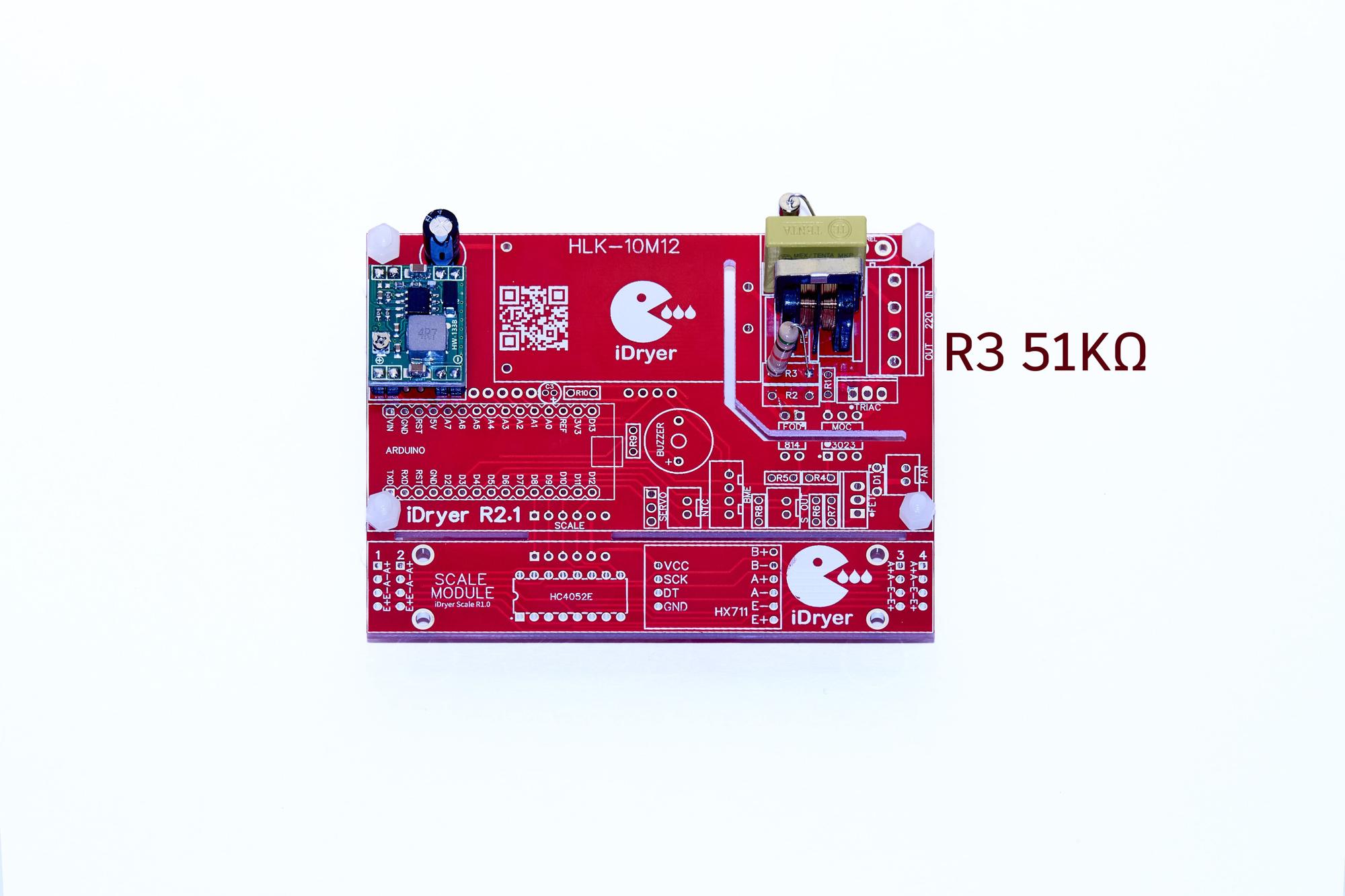

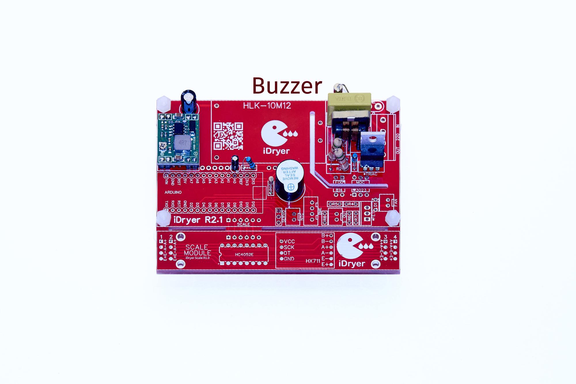

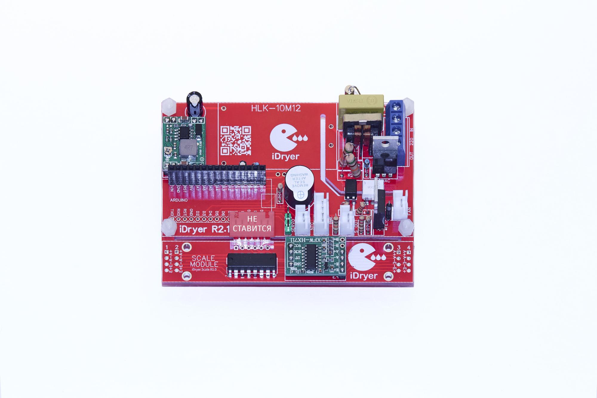

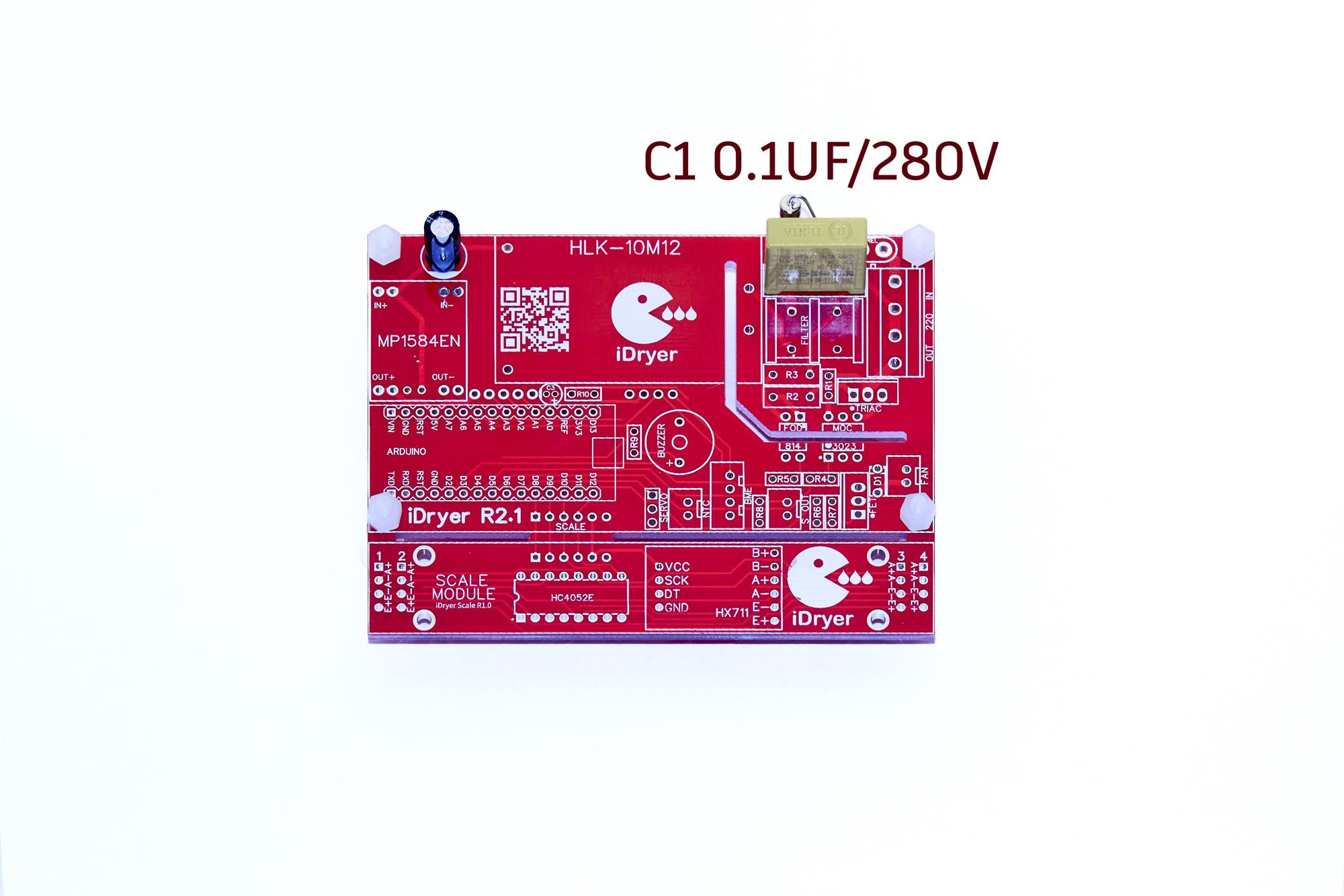

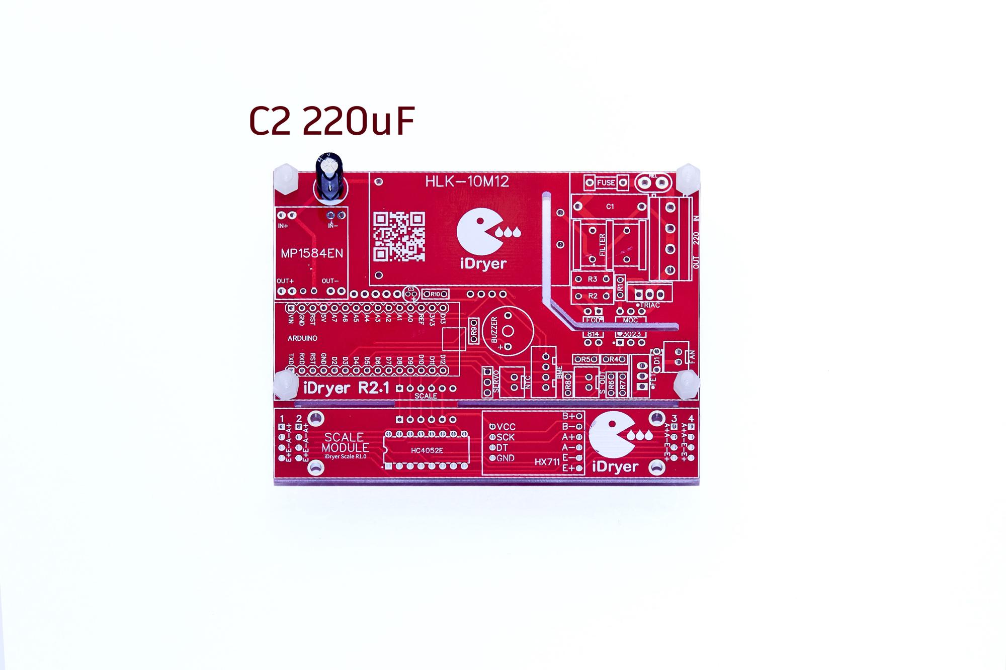

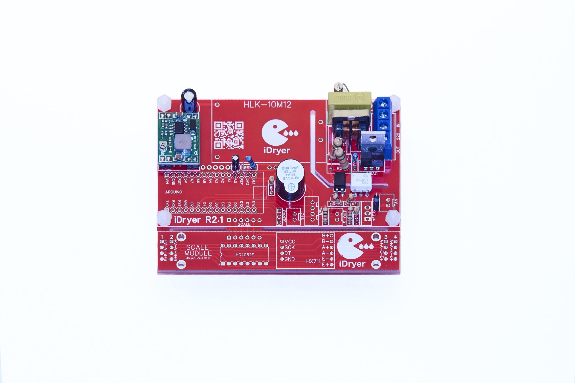

Последовательность сборки
PCB PCB PCB PCB PCB PCB PCB PCB PCB PCB PCB PCB PCB PCB PCB PCB PCB PCB PCB PCB PCB PCB PCB PCB PCB PCB PCB PCB PCB PCB PCB PCB PCB PCB PCB PCB

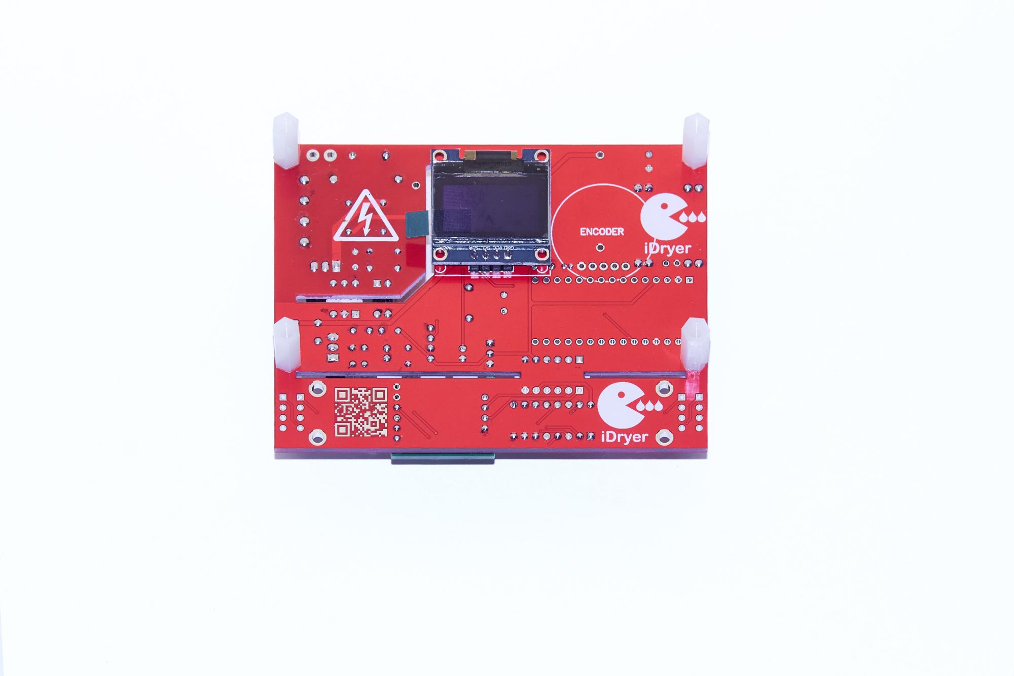

Гребенки
В текущем варианте сборки для соединения экрана и энкодера на плату запаиваются гребенки 4 и 5 пинов соответственно. Для соединения используются провода оконеченные с одной стороны разъемами BLS(Dupont/черные) которые запаиваются в энкодер и экран, при необходимости из энкодера можно выпаять гребенку установленную на заводе.
Датчик BME280 паяется на провода идущие в комплекте набора, провод в датчик - разъем(белый) в плату
Проверяйте ключи на микросхемах и шелкографии

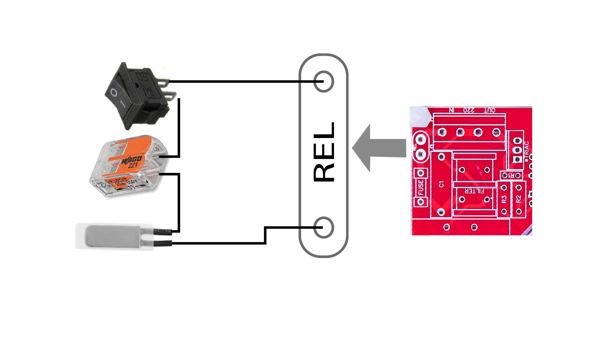

Соединение термопредохранителя и выключателя

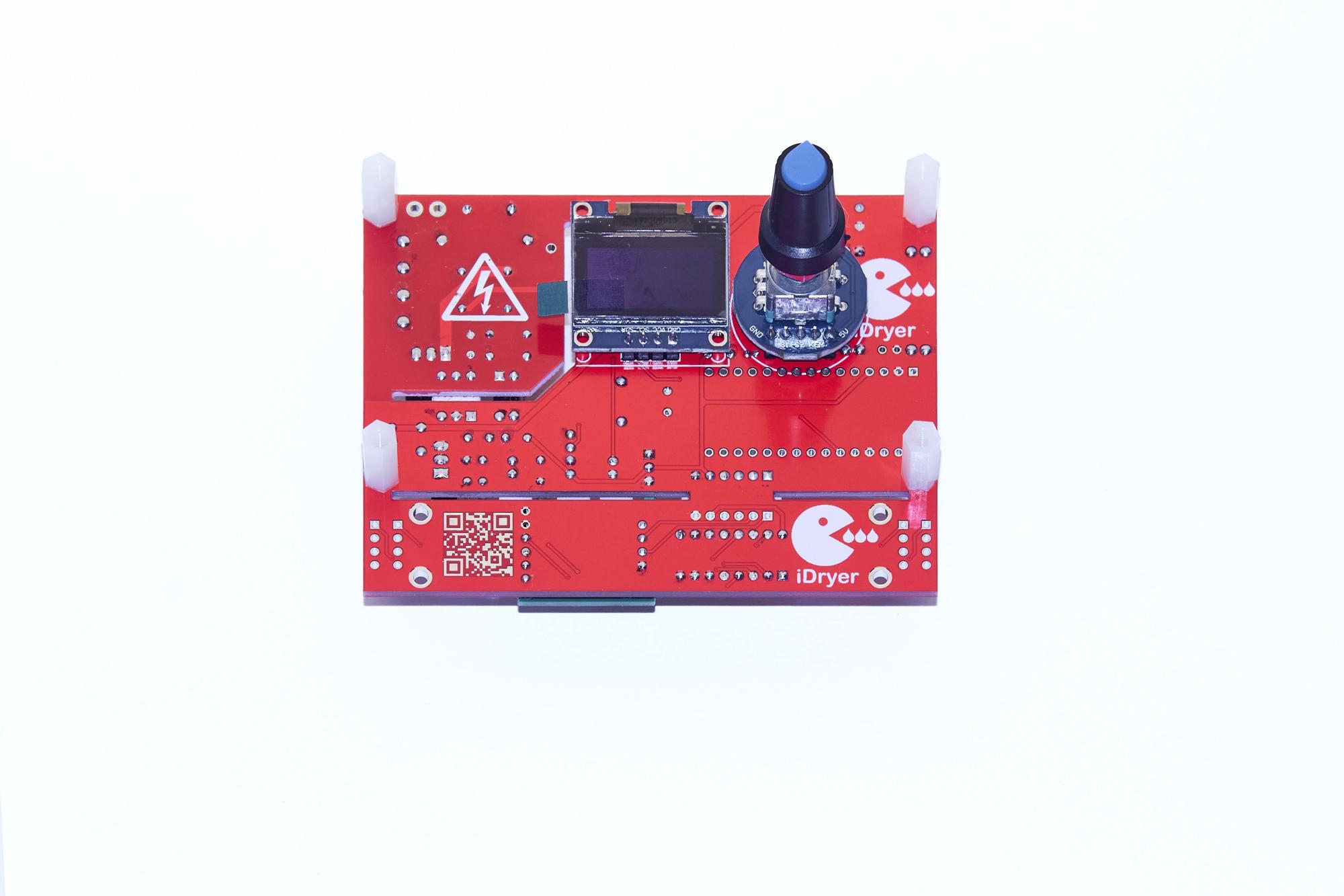

Монтаж экрана и энкодера на плату
так нужно делать когда контроллер собирается в отдельном корпусе iDryer сборка контроллера сушилки филамента iDryer сборка контроллера сушилки филамента
