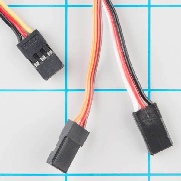

Частые цвета:
- красный - питание;
- чёрный или коричневый - земля;
- жёлтый, оранжевый или белый - сигнал.
Но цветам нельзя верить слепо. У разных производителей цветовая схема может отличаться. Перед подключением проверь маркировку, страницу товара или техническое описание.

Источник: SparkFun Electronics, CC BY-SA 4.0
