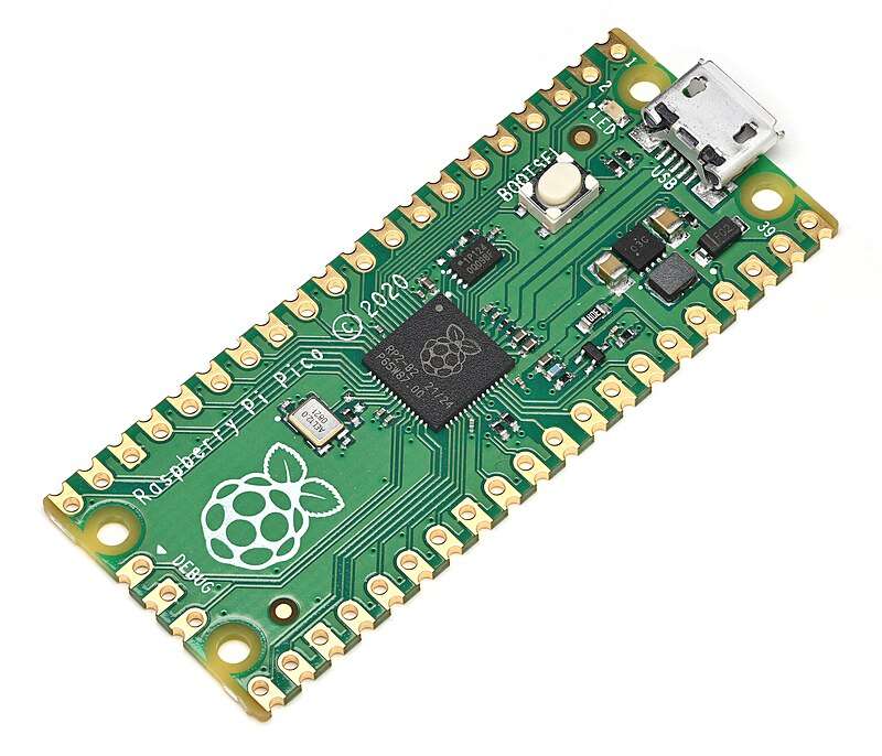

Почему Raspberry Pi Pico удобна¶
Raspberry Pi Pico - это готовая dev board на RP2040. На ней уже есть USB, flash-память, стабилизатор питания, кнопка BOOTSEL и выведенные пины.

Для первого проекта лучше взять Pico или Pico H с распаянными пинами, чем голый RP2040-чип. Голый чип требует собственной платы, flash-памяти, питания, USB, разводки и проверки.

Источник: Wikimedia Commons, Phiarc, CC BY-SA 4.0
