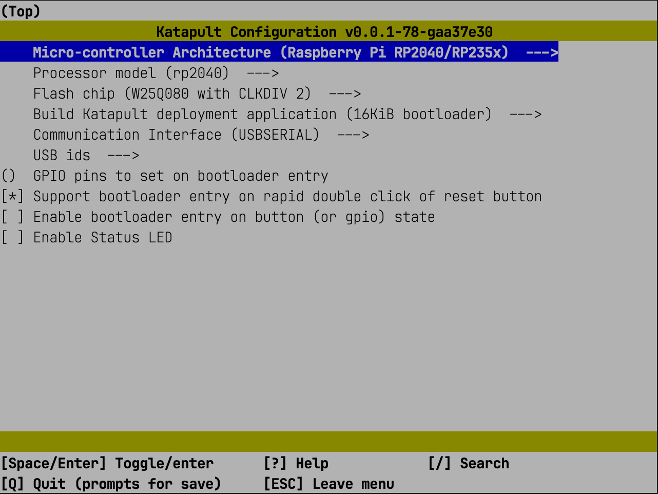

3. Конфигурация сборки¶
Выберите параметры в соответствии со скриншотом:
Важно
Убедитесь, что конфигурация выбрана правильно. Перезапись загрузчика некорректной сборкой приведёт к неработоспособности устройства — для восстановления потребуется программатор.

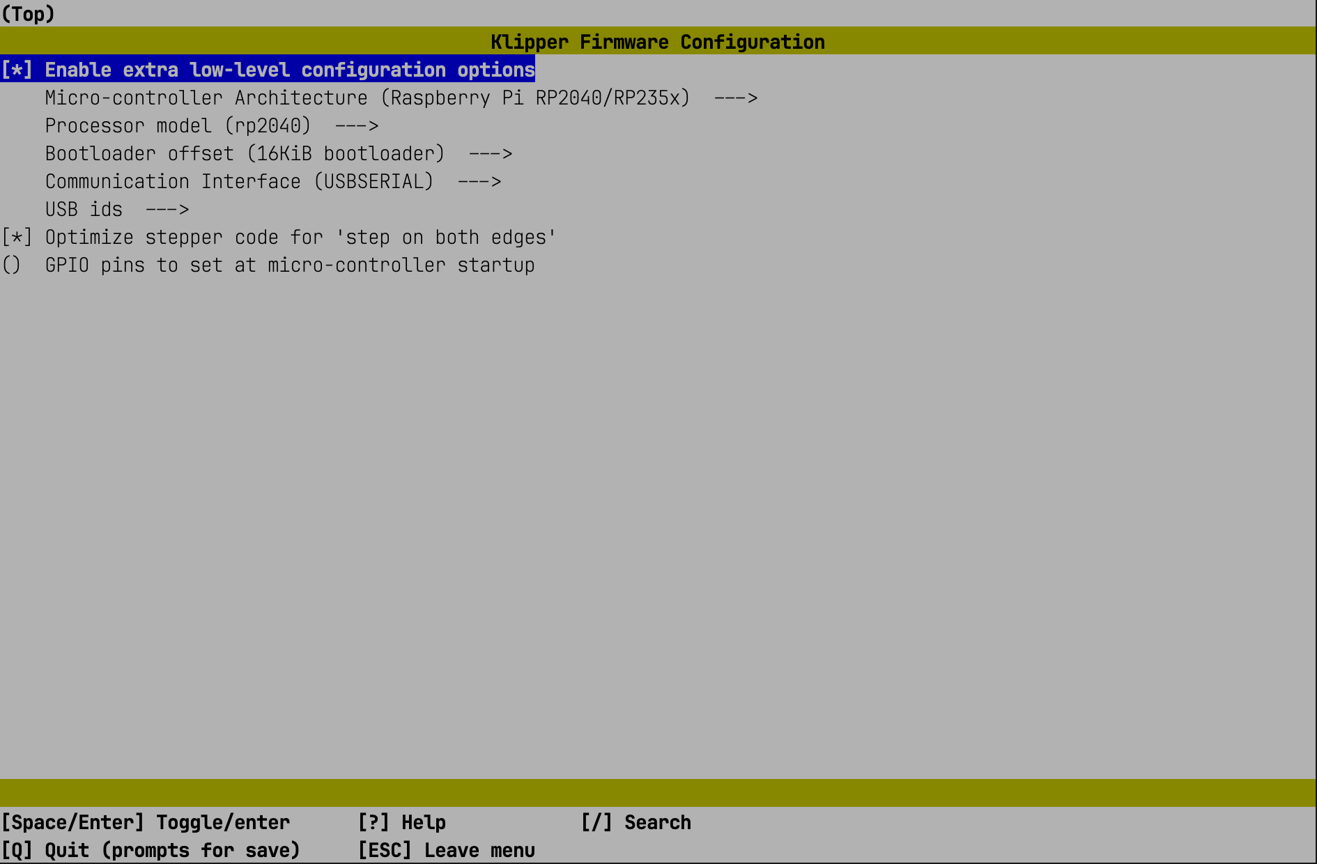

8. Конфигурация сборки Klipper¶
