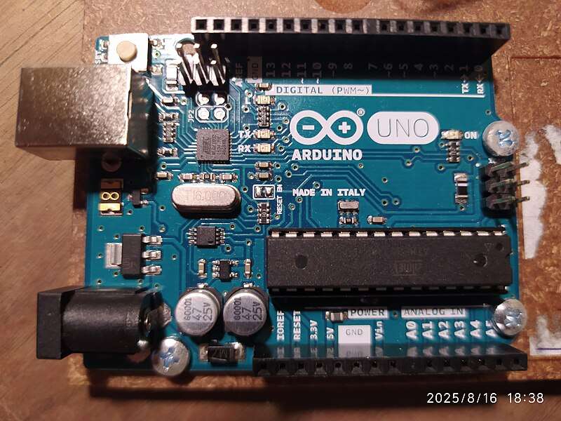

Uno и Nano в двух словах¶
Классические Arduino Uno и Nano обычно основаны на ATmega328P.
Типичные характеристики:
- логика
5V; - 16 MHz тактовая частота;
- 32 KB flash-памяти;
- 2 KB SRAM;
- 14 цифровых пинов;
- 6 PWM-пинов на Uno/Nano-классе;
- 6 аналоговых входов у Uno, 8 у Nano;
- USB для прошивки и питания платы.
Этого достаточно для учебных скетчей и простых автономных задач, но мало для сложной логики, сети, веб-интерфейса, больших библиотек и удобной интеграции с современными системами.
