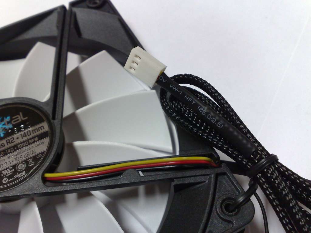

2-pin, 3-pin и 4-pin
Вентиляторы часто различаются по числу проводов.
3-pin разъём компьютерного вентилятора
Источник: Wikimedia Commons, Dsimic, CC BY-SA 4.0
2-pin:
  • +V;
  • GND.
Такой вентилятор просто получает питание. Управлять скоростью можно изменением питания или PWM по силовой линии, если это поддерживает плата и вентилятор.
3-pin:
  • +V;
  • GND;
  • тахометрический сигнал (tach/sense).
Третий провод обычно выдаёт сигнал оборотов. Он не управляет скоростью сам по себе.
4-pin PWM:
  • GND;
  • +V;
  • тахометрический сигнал (tach/sense);
  • PWM-сигнал управления.
У 4-pin PWM вентилятора питание обычно подаётся постоянно, а скорость задаётся отдельной PWM-линией. Это не то же самое, что быстро включать и выключать питание вентилятора.
