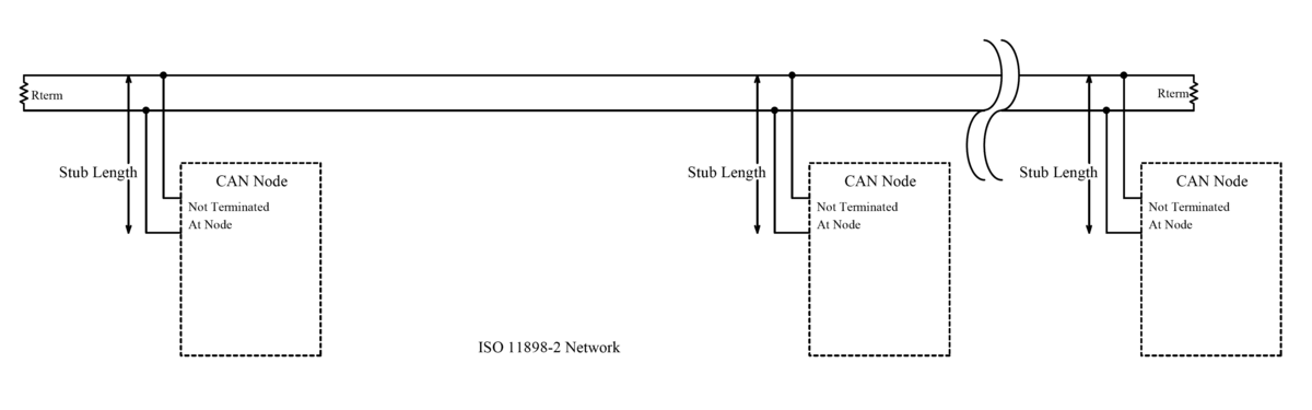

Сигнал передаётся как разница между CANH и CANL. Поэтому CAN лучше переносит помехи, чем одиночные сигнальные линии.
Упрощённая схема:
Источник: Wikimedia Commons, EE JRW, CC BY-SA 4.0
Практически для проводки часто используют витую пару для CANH/CANL. GND зависит от конкретной схемы, плат и документации, но в небольших DIY-системах общий reference часто нужен для стабильной работы и безопасности интерфейса.

Топология и терминаторы¶
CAN - это шина. Хорошая топология выглядит как линия с узлами, подключёнными короткими ответвлениями.
Обычно нужны два терминатора по 120 Ohm:
- один на одном физическом конце шины;
- второй на другом физическом конце шины.
Не один, не три и не "на каждой плате". Именно два на концах.
Если питание выключено, на правильно терминированной шине мультиметр между CANH и CANL часто показывает около 60 Ohm, потому что два резистора по 120 Ohm стоят параллельно.
Многие платы имеют перемычку терминатора. Некоторые имеют встроенный терминатор без удобного отключения. Поэтому перед сборкой нужно смотреть схемы всех плат на шине.
