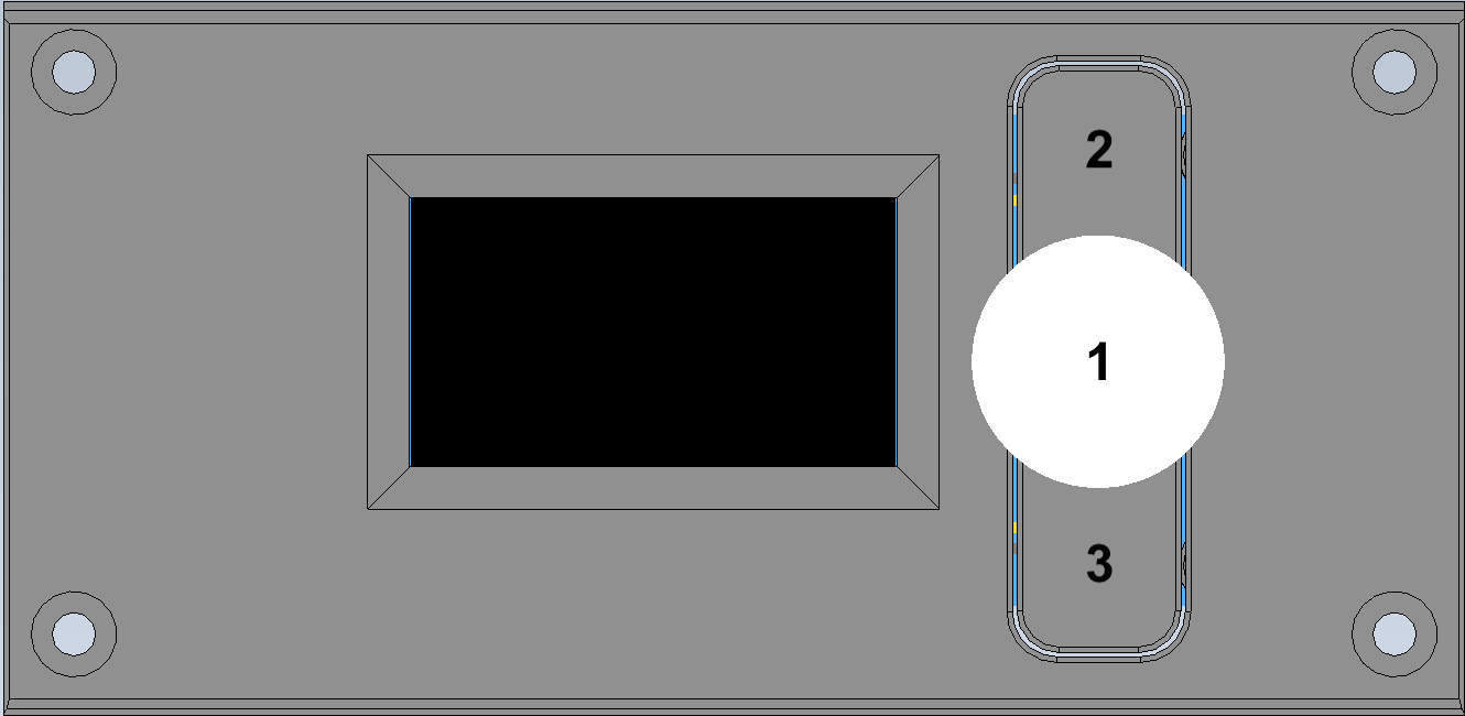

Органы управления
screen interface
  1. Энкодер.
    • вращение - перемещение по пунктам меню, изменение значение
    • нажатие - выбор
    • нажатие+удержание - назад(при редактировании назад без сохранения значений)
  2. Кнопка. Переключение активного юнита
  3. Кнопка.
    • удержание - завершение режима.
    • долгое удержание - завершениережимов на всех юнитах.
    • долгое удержание в случае ошибки - сброс ошибки.
