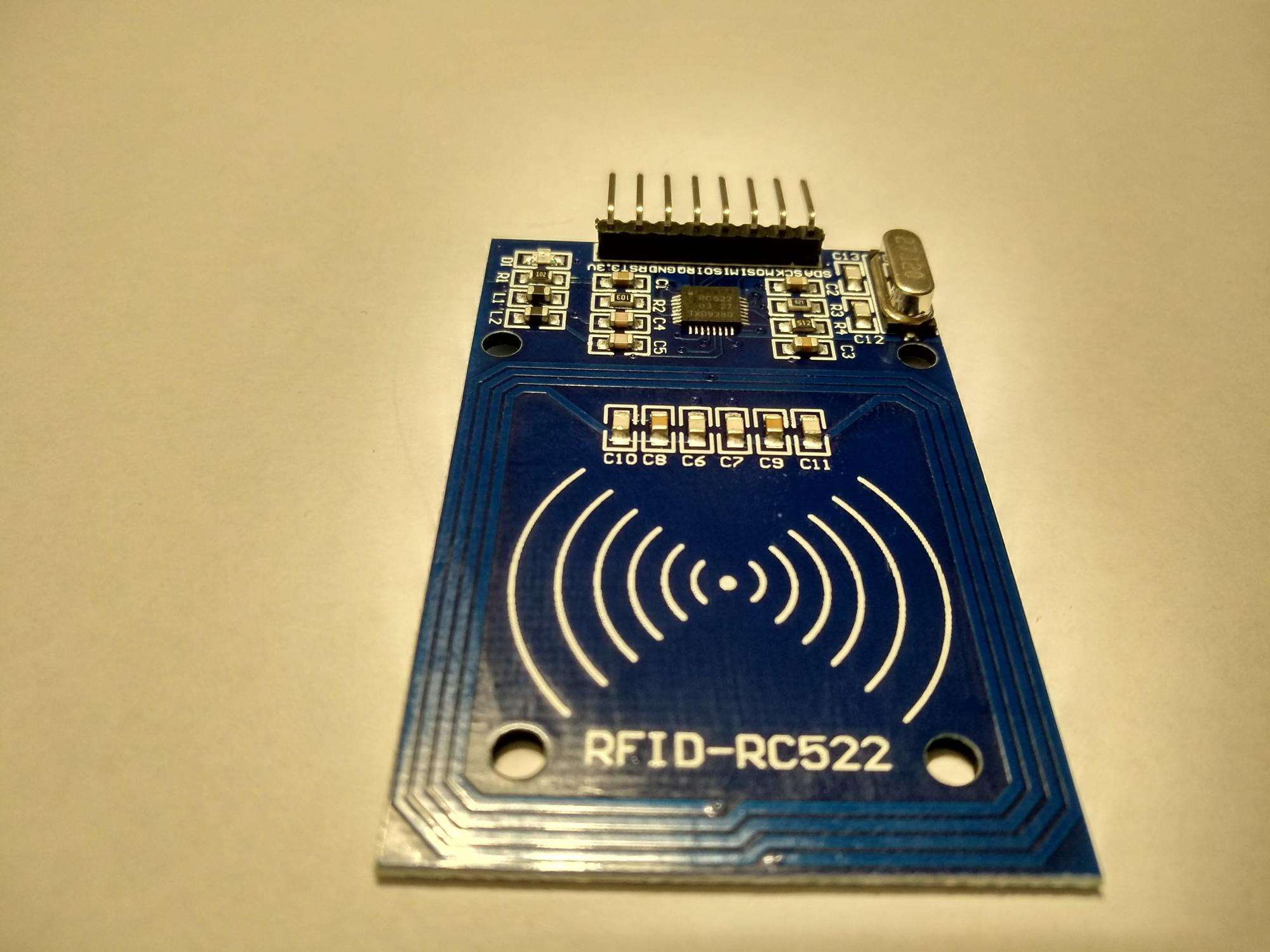

RC522: типовое SPI-подключение¶
Дешёвые RC522-модули обычно работают от 3.3V и чаще всего подключаются по SPI.
Типичные линии:
VCC- питание3.3V;GND- земля;SCK- тактовый сигнал SPI;MOSI- данные от контроллера к модулю;MISO- данные от модуля к контроллеру;SDA,SSилиCS- выбор устройства SPI;RST- reset;IRQ- interrupt, часто не используется в простых проектах.
Источник: Wikimedia Commons, Giacomo Alessandroni, CC BY-SA 4.0
Названия пинов могут отличаться. Например, на RC522 пин SDA часто означает SS/CS для SPI, а не линию SDA интерфейса I2C. Это частая причина путаницы.
